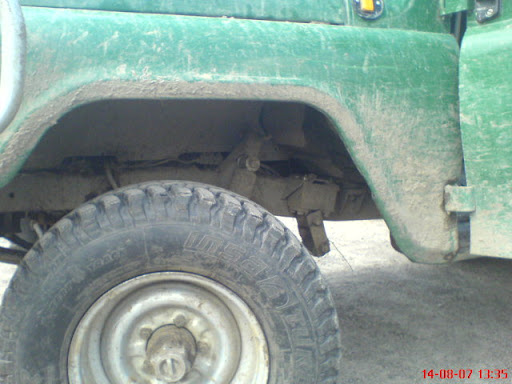

Można też tak

jak bardziej szkoda gum niż nadkoli taki przykład z użyciem pasa transmisyjnego

Takayuki pisze:Albo, tak, kto co lubi...
http://totoro.mine.nu/uaz/lift/P1020642.JPG
To jest chyba najprostszy sposób. Kiedyś w gazie widziałem takie "podkładki" miały chyba z 8 cm.
Wydłużanie wieszaków niewiele daje poza tym że szybciej wybija gumy a wieszakach i bardziej "pływa" na nich.
