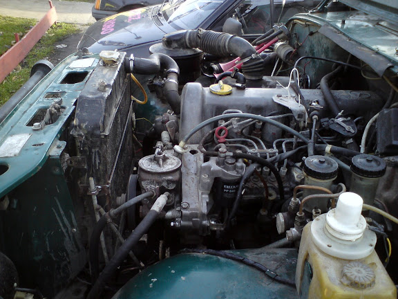

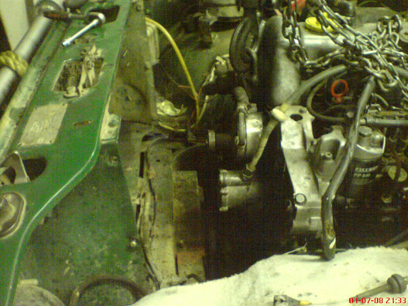

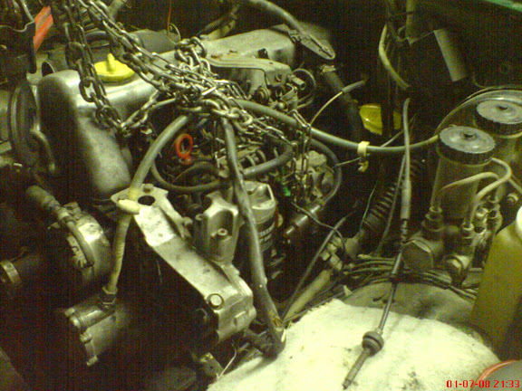

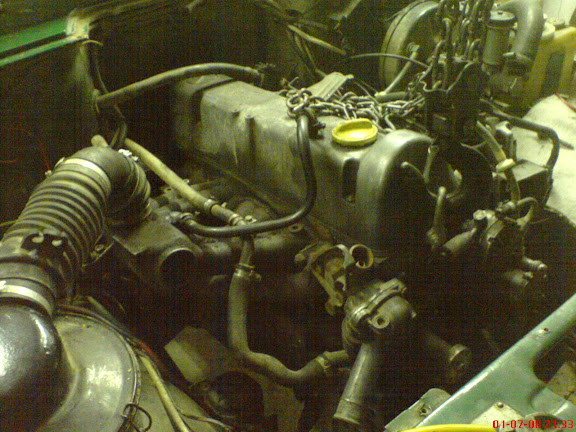

Mam ten silnik u siebie a satysfakcję z montażu czuję do dziś. :)21 :)21 Polecam to rozwiązanie choć są też i podobne. Może silnik z turbiną od Lublina ??
Tu masz moje foty
ObrazekObrazekObrazekObrazekObrazekObrazek
A pali tyle ile mu wleję :)21 :)21
