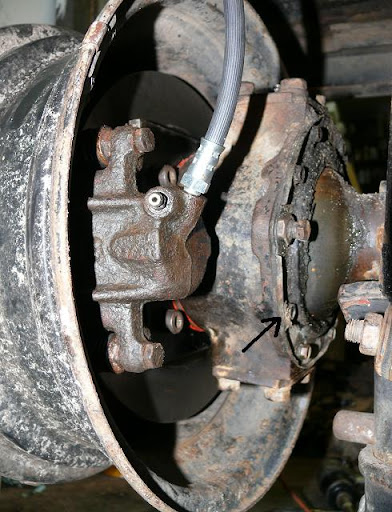

Masz taką osłonę z blachy jak na tym zdjęciu http://totoro.mine.nu/uaz/300td/Unsorte ... 440279.jpg?
Jeśli masz to jest niby szpara, ale pod nią są uszczelnienia [dociskane tą blachą] i jest ok.
W momencie wystąpienia luzów na sworzniach te uszczelniacze się wyrabiają i cieknie z nich. Wody żadnej w środku tam nie ma być :)
Z wymianą sworzni samemu można sobie poradzić. Brudna robota i trochę grzebania jest, ale wykonalne jak najbardziej. Masz instrukcję obsługi/remontu od UAZa? Tam jest procedura opisana.

Kulę uszczelniają 2 uszczelniacze: duży simmer i filc - takie jak tu, dociśnięte tymi blaszkami, po zdjęciu kul z mostu jest dostęp do uszczelniaczy półosi, które "zatrzymują" olej z mostu - warto je przy okazji wymienić.

Tak wygląda uszczelniacz kuli
a to przychodzi w miejsce pod blachą zaznaczoną na czarno strzałką

Jeszcze raz Wam Koledzy dziękuje za cierpliwość.Nareszcie chyba zrozumiałem o co biega.Własnie wylazłem spod samochodu.Walnąłem sobie setkowego z nerwów i dla rozjaśnienia umysłu i pomogło.Musiałem nieźle się nagmerać śrubokrętem,żeby usunąć te tony ziemi,piachu ,zestalone starymi olejami i smarami.Tak to zastygło,że mi do pustego łba nie przyszło,że tam pod tą skałą może byc taka blacha ze śrubkami ,a pod nią dopiero jest ten uszczelniacz.Pisałem głupoty ,że on jest z drugiej strony,odwołuje wszystkie poprzednie durne zeznania,hahahaaaa.Zaczynam łapac o co biega,ale to chyba tylko dzięki Wam i oczywiście gorzałeczka tez swoje zrobiła :)21 Swoją drogą ,żeby tak dopuścic,do takiego syfu,chyba sobie jakąś karę sam wymierzę,hahaa
