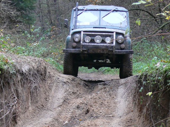

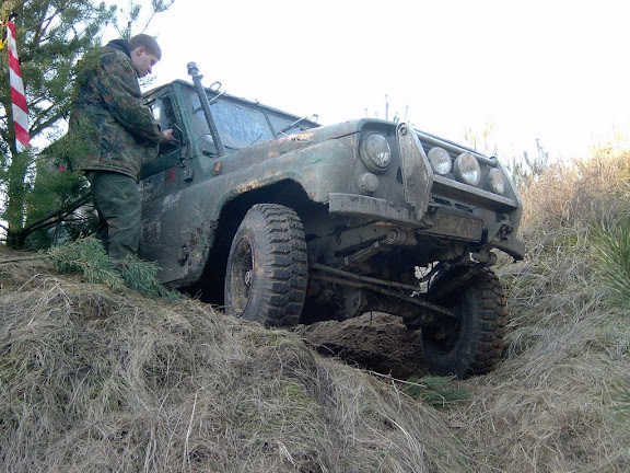

Jeździłem kiedyś na kopii BGF 30" ale krótko.
Tu lepiej widoczne są.
Zapychała się błotem i zmieniłem właśnie na Ya 192. Na tej focie są felgi 10" ale zmieniłem na węższe. Lepiej się układała opona.
Na tych jeździłem prawie dwa lata, jeśli było dno to jechała. Byłem bardziej zadowolony z Ya 192 niż z BGF.
Teraz na sezon zakładam te:
Na asfalcie i w "turystycznej" klasie oraz zimą jeżdżę na Ya 245.
Nie da się jednym rodzajem "kapci" wszystko opycić.
:)21 :)21
