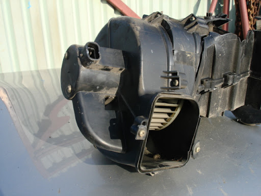

zapakowałem seicento :) szału nie ma ale jak za 35 złotych na szrocie to różnica jest odczuwalna. W koncu czuć, że coś dmucha na te nogi :) Zresztą mój uazowy słabo kręcił coś. Tak sobie teraz pomyślałem:) tam na błotniku jest sporo miejsca więc jakby ktoś chciał sie pobawić to można wsadzic tam coś duzego z busa jakiegoś albo i ze dwa :) ino dużo motania z obudową. Myśle, że ten patent z seicento moge polecić. Tylko wiatrak w seicento jest zaprojektowany na drugą stronę. Tzn, ja go podłączyłem odwrotnie więc pewnie są jakieś straty ze względu na to, że profil łopatek jest niezgodnie z założeniem :D ::D

no tak zrobiłem, ale chodzi mi o profil patrzać na przekrój poprzeczny łopatek wentylatora. Ze jak podłaczylem odwrotnie to są straty bo nie dmucha w tą stronę co jakieś inżyniero Luigi wymyślił. poniemaju?

Zaraz, przeca Wujek Guguiel twierdzi, że w Seicento jest takie cuś
Czy nie da rady tego czegoś przykręcić do przegrody zamiast całej obudowy "sztatnego" wiatraka i tylko ulepić z jakiejs papier mache krótki kanal laczący otwór nadmuchowy w przegrodzie z wylotem tego wentylatora?

No czemu ma nie dać rady:) jak ci sie chce bawić w jakies przewody itp:) na pewno by tu dmuchało lepiej. ale w moim przypadku szkoda mi czasu bo i tak w zimie do Uaza sie cieplo ubieram :)
ja to kupilem na szrocie tylko z tą częścią obudowy gdzie jest wentylator. Obciąłem część plastików, które trzeba było i w miejsce starego wkręciłem, nawet uszczelkę dałem ze starego ino teraz od środka:)
