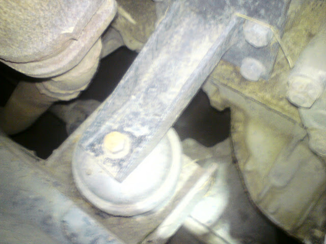

Miałem Silnik Mb ze skrzynią Uaza. Gdy skrzynia zaczęła się blokować zrobiłem to co już dawno planowałem. Wstawiłem skrzynię z MB. Czas przeróbki jest mniejszy od czasu wiecznych napraw skrzyni Uaza. I ta satysfakcja
Wstawiaj od razu całego MB.
Kilka fot:
prawa łapa silnika
lewa łapa. Sory za jakość fot.
tak wygląda całość pod pokrywą. Wykonanie czysto ekonomiczne ale robi
i efekt końcowy. Gdzieś jest cały temat opisany. Tam dowiesz się więcej.
