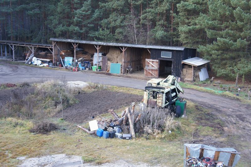

W wersji budżet ja mam tak, mieści się rupieciarnia, samochody, kuń, co tylko...
