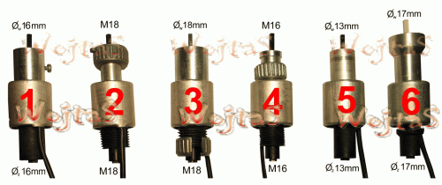

koledzy potrzebuję pomocy muszę dobrać przetwornik na linkę do k160 żeby podłączyć metromierz, rajd za tydzień a ja leżę chory i nie mogę sam sobie tego sprawdzić :-? a muszę złożyć zamówienię
na fotce są dostępne przetworniki, który podejdzie do Nissana Patrola K160 ??
pzdr Mati ;)

Każdy który wejdzie i będzie pasował... :)21

temat nieaktualny okazało się że żaden z tych przetworników nie pasuje :roll:

zamówione :)2

Wyjmij zegary i sprawdź czy nie masz czasem impulsatora w liczniku.

metromierz i przetwornik zamontowany wszystko podłączone i działa aż miło :D
