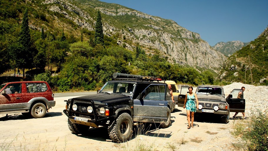

ja mam na dachu. konstrukcyjnie bardzo prosty.
Rura PCV + 2 dekle. Dwa otwory. Jeden na górze do napełniania a w drugim zamontowana końcówka do szybkozłączki.
W szybkozłączke zawsze mam wpięty kawałek węża który przydaje się też do napełniania a posiada dodatkowo końcówką prysznicową.
Wszystko pracuje grawitacyjnie i spisuje się elegancko. Wbrew pozorom nie słychać by coś chlupało. Pojemność 70 litrów.
Uzupełnianie dość uciążliwe gdyż potrzeba kilka osób
1wszy: trzyma węża w rurze kontrolując jej stan
2gi: drugą końcówkę węża mocuje do prysznica na plaży kontrolując by nie wywaliło jej ciśnienie
3ci: odkręca i zakręca kurek od prysznica
4ty najważniejszy: zatyka palcem końcówke rury od strony szybkozłączki by woda się nie wylewała.
dzis rura ma juz mniej oczojebny kolor przez co nie rzuca się w oczy choć i tak szukała mnie policja w albanii bo doniesiono że niby broń po górach wożę
http://lh6.ggpht.com/_7z01Xfsbu9M/TIuXt ... %20140.jpg
Niestety nie ma grzania jednak mi nie potrzebne.
Kolega natomiast ma koncepcję umieszczenia zbiorników pod maską by była ciepła. Jak dopnie celu to pozwolę sobie wstawić jakieś zdjęcia z tego wyczynu.
