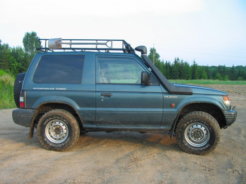

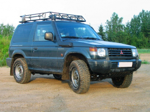

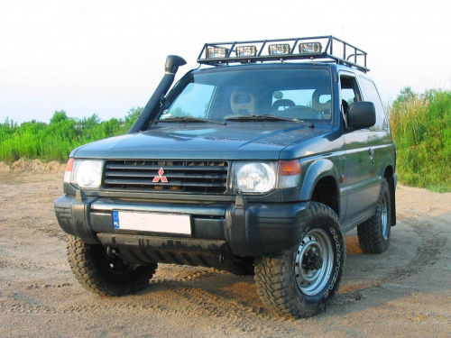

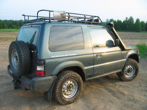

No i wymotałem:
Wykonany z rurek od hydrauliki, z przodu skos aby gałęzie łatwo przechodziły, 4 reflektory dalekosiężne z przodu, z tyłu dojdą jeszcze 2 lampy robocze po rogach.
Na górę dojdzie sklejka wodoodporna, pomalowana na jakiś kolor :wink: ,
Pozdro :)21 :)23
