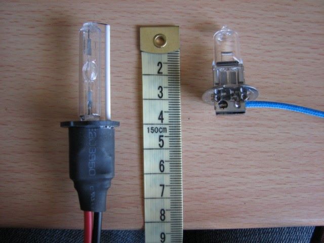

Byłbym wdzięczny. Wymiar mniej więcej od środka bańki łukowej do płaszczyzny mocowania w reflektorze. I chodzi o mocowanie typu H3.
Co prawda planuję zapodanie ksenonów do lamp roboczych, a tam rozproszenie nie ma większego znaczenia, ale jestem ciekaw po prostu. Bo przy mniejszym skupieniu i 2,5 razy większej ilości światła te wesemy drogowe mogłyby stać się idealne ... :wink:

Post autor: kuba500 » ndz paź 10, 2010 10:50 am
rokfor32 pisze:Byłbym wdzięczny. Wymiar mniej więcej od środka bańki łukowej do płaszczyzny mocowania w reflektorze. I chodzi o mocowanie typu H3.
zgodnie z obietnicą proszzz :)21

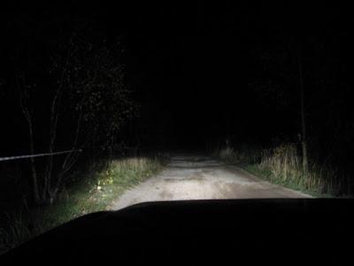

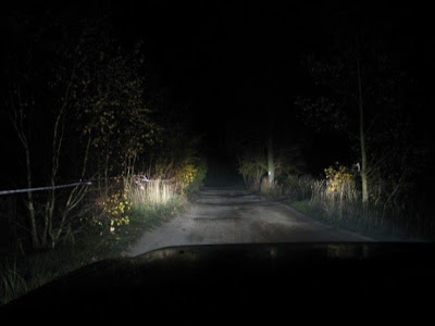

i w gratisie jeszcze porównanie świateł :)21
mijania:
długie:
mijania + xenony

Post autor: rokfor32 » ndz paź 10, 2010 12:02 pm
Czyli tak na oko te odległości są podobne, choć cały palnik jest znacznie dłuższy. Ja sprawdziłem sobie jeszcze dla H1 - różnica była mniej więcej 1 mm. Czyli w miarę powinno się to łapać w ognisku odbłyśnka.
