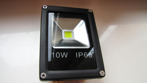

Gotowce chińskie czyli dajmy standardowe panele led jakie są na allegro. Z czego jest ta obudowa ?? , nie jest to aluminium o czym można się przekonać czytając inne fora. Ten materiał jest strasznie, ale to strasznie kruchy na co sam mam dwa przykłady. Jeden to tylna lampa robocza zakupiona przez kumpla do busa, dodatkowa do cofania. Przyszła w ładnym kolorowym pudełeczku, wywierciliśmy dziurę w tylnych drzwiach do mocowania. W kpl. z lampą był uchwyt, zalutowaliśmy przewód, przykręciliśmy uchwyt lampy do drzwi samochodu i dopiero lampę do uchwytu i tu zonk :)21 . Po wstępnym ustawieniu kąta świecenia lampy kumpel wziął śrubokręt i chciał dokręcić już na gotowo lampę, która pękła. Pękł dokładnie uchwyt, z jednej strony przez błąd w budowie lampy bo gdyby chinole dali kawałek rurki odpowiednio większej niż śruba mocująca i włożyli ją pomiędzy "nogi" uchwytu to samo mocowanie w lampie by pewnie nie pękło. Jednak to dowodzi z jakiego gównianego materiału zrobione są te lampy.

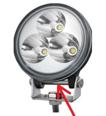

Dodam pogląd o co mi chodzi, czerwona strzałka pokazuje śrubę na której brak tulei przez co ucho lampy pękło i całość poleciała w pizdu do kosza:
Można powiedzieć że pewnie przypadek że z takiego materiału i pękło. No ale ja też kupiłem chińską lampę i też mi pękła :)21 . Nie do samochodu ale taką do oświetlania czegoś tam z czujnikiem ruchu. Przyszła wypakowałem polazłem montować. Przykręciłem, podłączyłem i chciałem przestawić czujkę i jak zabierałem rękę trąciłem ją - przysięgam że bardzo lekko. Patrzę a czujka w dół patrzy, mówię co jest do uja, przyglądam się i patrzę ułamane. Zrobiłem sekcję i te "aluminium" idzie ciąć jak papier, trochę ciężej ale nożyczkami da się ciąć :)21 . Grubość pod diodą tego materiału w halogenie to jakieś 2mm i to wszystko co odprowadza ciepło !! !! !! .

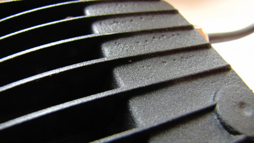

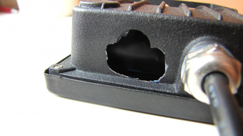

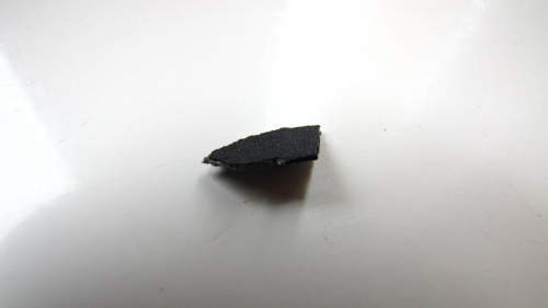

"Radiator" choć to trochę na wyrost z tego samego gównolitu co reszta obudowy lampy:
I wykruszone/ułamane "aluminium":
