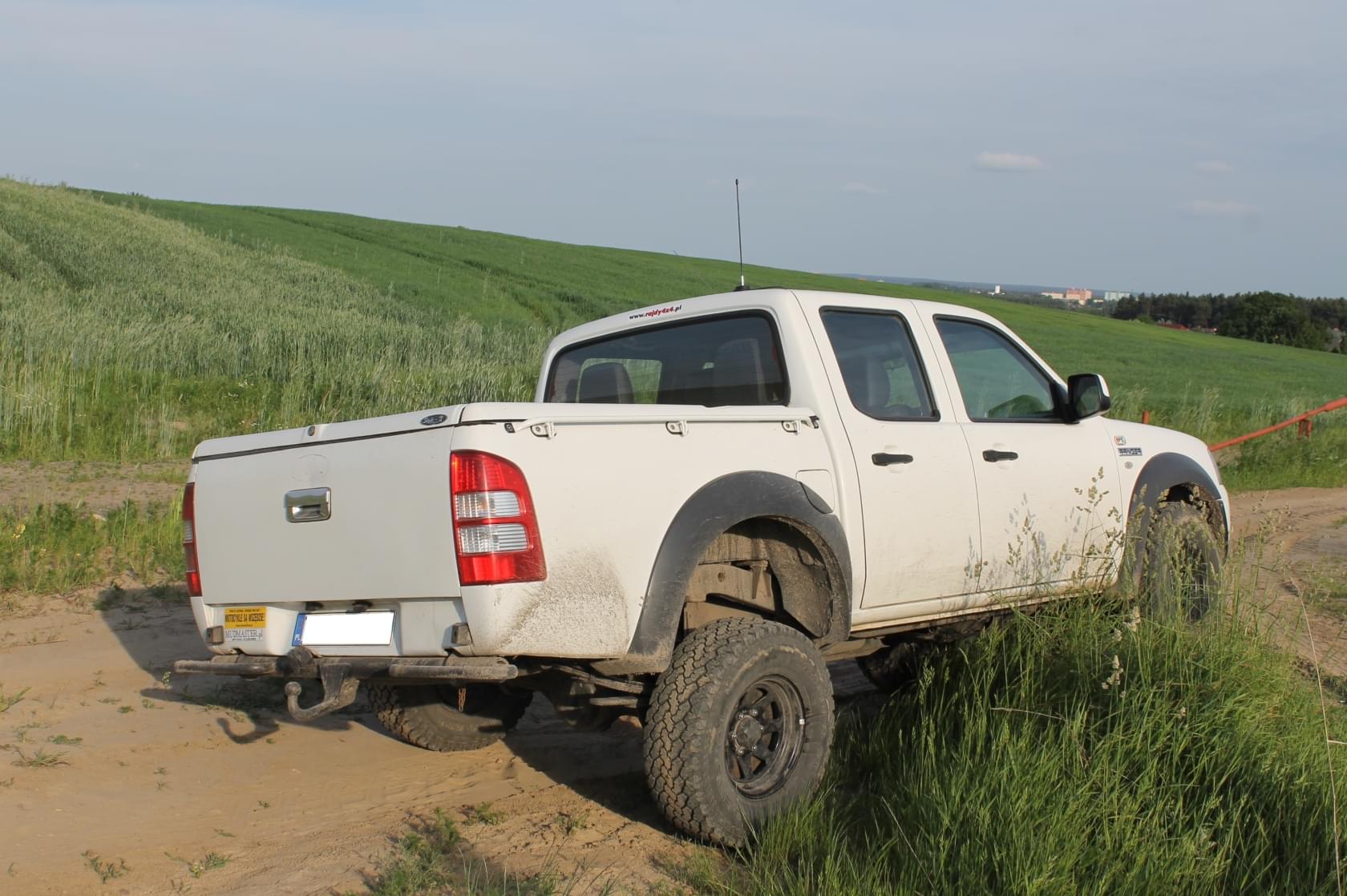

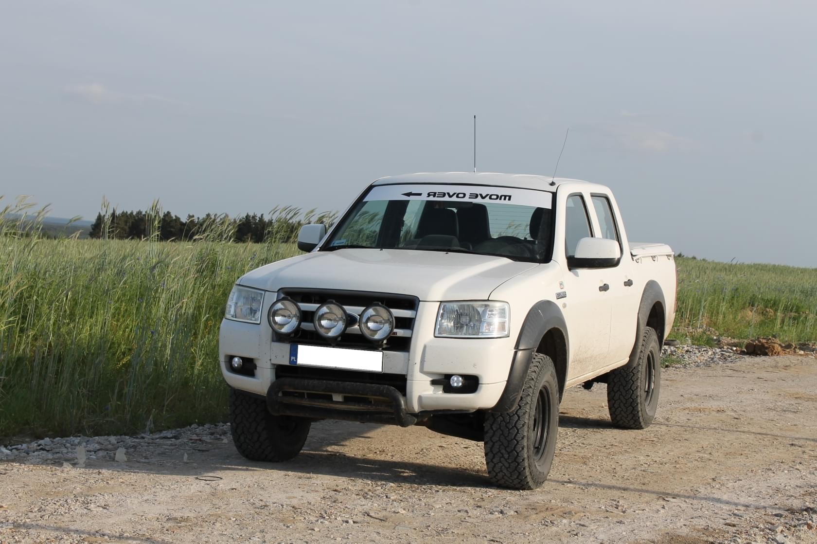

Re: Ranger TDCI - lift 2"
Strażnik dostał nie lovellsa a EFS.
Resory, komplet polibuszy i amortyzatory.
Drążki puki co zostawiłem fabryczne, oczywiście zostały podkręcone - i szczerze mówiąc to był chyba dobry pomysł.
Efekt przy 31" kołach na ET 0 jest taki:
Przez lato zajadę AT'ki i na jesień zmieniam na 32" na felgach ET-20.
Pokaż foty z boku.
Jak z resorowaniem na pusto? Dużo twardszy?
Może delikatnie twardszy, ale bez żadnej tragedii - raczej na plus, bo lepiej tłumi i wybiera dziury.
Jak temperatury zejdą w dół to pewnie koło sierpnia czy września dostanie 235/85/16.
Z początku miało być 265/75/16, ale akurat 16stki mam na offsecie ET-20 i nie byłoby to powodem przycierania.
Teraz stoi na 31x10,5 na offsecie ET 0.
Foty:
Duże zdjęcia:
http://images65.fotosik.pl/1017/f69589cfad52aef3.jpg
http://images63.fotosik.pl/1015/d9e7e36ad352a946.jpg
Foty:
Duże zdjęcia:
Znalazłem jeszcze takie, w tym momencie przód podkręcony jest jeszcze trochę wyżej.
