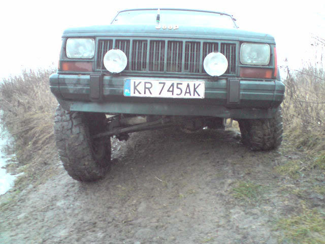

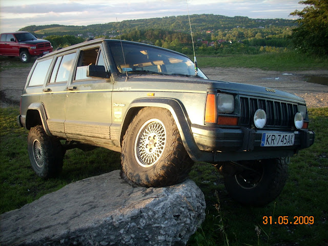

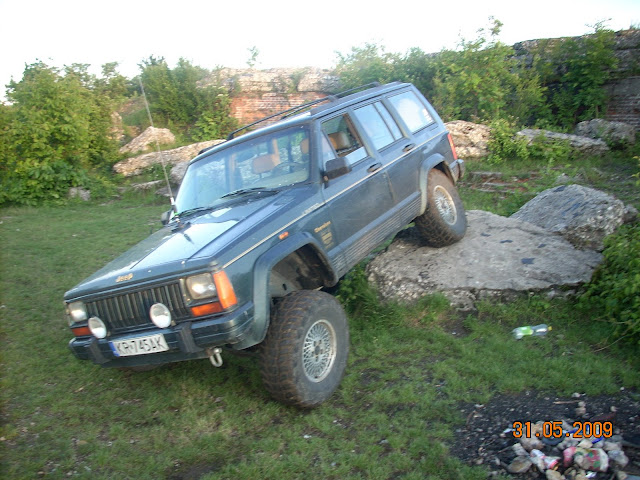

Post autor: Stefan » pt sie 21, 2009 11:06 am
gszyp pisze:
ja napisałem że trzeba bo wy twierdzicie że nie
zauważ że jest jeden twój głos przeciwko reszcie...
sam mam oryginalne amory...
na początku miałem i z przodu i z tyłu 2"...
przy 2" nie ma żadnych problemów z amorami, zarówno z przodu jak i z tyłu
porównywałem wykrzyże z kolegi skyjackerami gazowymi do ok.3,5" liftu...
mój wypadł niewiele gorzej na oryginałach (mówię tu o przodzie)
z tyłu przy 2" nic nie robiłem z amorami i było wsio w porządku, też wykrzyże spokojnie trzymał, przy resorach zrobionych na 2"...
teraz mam 4" z tyłu i amorki przedłużone o jakieś 5-7 cm (o 2 cm więcej, niż most wisi na resorach!! ( to tak dla świętego spokoju)...
a skok amorów seryjnych do w porównaniu do liftowanych jest taki sam ( z tyłu), więc różnią się tylko długością,a nie skokiem...
więc nie trzeba ich zmieniać przy 2"... co najwyżej można... !!

na oryginalnych amorkach to muszą być zajebiste wykrzyże :)21 :)21 :)21 :)21

Post autor: gszyp » pt sie 21, 2009 3:44 pm
mówimy tu o lifcie2" na oryginalnych amorkach bez przedłużania :)21 :)21 :)21
na fotkach to na pewno nie to :D !!
