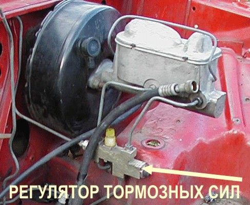

kejtar
Posty: 315
Rejestracja: śr lut 26, 2003 5:04 pm
Lokalizacja: Westminster, California
Post autor: kejtar » sob sty 07, 2006 9:18 pm
Kosa pisze:Wiesz Kejtar ja miesiąc temu też zmieniłem z 10" bebnów na tarcze no i takei same odczucia... jest troszke lepiej ale rewelacyjnie się nie poprawiło... :roll:
Czy zamieniles zaworek (Proportioning valve) na taki co jest przeznaczony do tarczowych?

kejtar
Posty: 315
Post autor: kejtar » sob sty 07, 2006 10:03 pm
Kosa pisze:ee zaworek? a gdzie on jest?
raczej nie... :o
ta kostka w komorze silnikowej z ktorej wychodza rurki do przednich i dyskow i jedna co idzie do tylu.

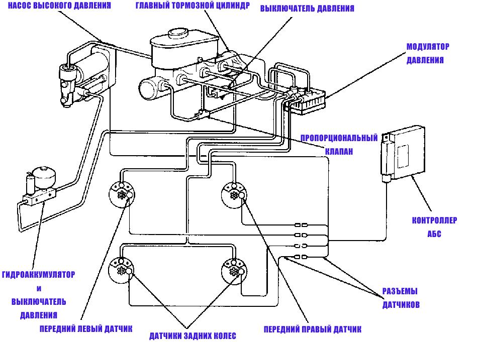

Post autor: Kosa » czw sty 12, 2006 12:40 am
@Kejtar w ZJ nie ma czegoś takiego... pewnie chodziło Ci o regulator ( korektor) siły hamowania??
Porównywałem dziś układ ZJ z XJ i są inne... nie wiem co powinienem wymeinić czy pompe hamulcową czy pompe wspomagania hamulców czy może pompę ABSu a może kompa od ABSu...
Na domiar złego dzieje mi się coś takiego, ze np jadę wolno i nagle pedał hamulca odbije maksymalnie do góry samochód mocno przyhamuje... sam :o :o :o i słychać takie buczenie ciągłe( jak działa ABS to jest takie przerywane buczenie a tu jest dokłądnie takie samo tylko że ciągłe) i to po dłuższej chwili ucicha chyba ze kopniesz w pedał hamulca to przestaje... nei wiem co to moze być najgorsze ze to sie dzieje odkąd kupiłem ten samochód niezależnie od zmiany hamulców na tarcze... ( kiedyś sie zastanawiałem czy to przypadkiem ABS nie świruje ze względu na za duże koła)
A wracając do hamulców to czasem dalej sie tak zachowuje jakby był ciągle zapowietrzony... :roll:

Kosa pisze:@Kejtar w ZJ nie ma czegoś takiego... pewnie chodziło Ci o regulator ( korektor) siły hamowania??
To cos to sie nazywa proportioning valve. XJ, ZJ i wszystkie inne to maja: to rodziela plyn hamulcowy na przod i tyl i prawo lewo.

Kosa
Posty: 448
Rejestracja: ndz lut 06, 2005 9:56 pm
Post autor: Kosa » pt sty 13, 2006 9:57 am
żebym ja jeszcze wiedział co wymienić żeby wszystkiego nie kupować to by było dopiero no !
ale dzięki za schematy :)2

kejtar
Posty: 315
Post autor: kejtar » pt sty 13, 2006 1:53 pm
bartosiak pisze:Kejtar czy mówisz o tym ustojstwie :
http://www.jeep.avtograd.ru/Cherokee/ch ... _valve.jpg
Tak, tylko ze z tej strony wielkiej wody jest to "proportioning" valve.
