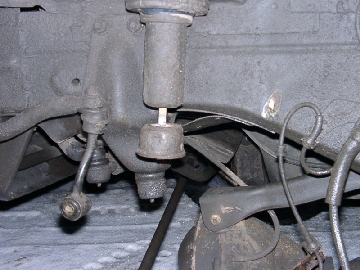

danielpoz
Posty: 1576
Rejestracja: śr maja 12, 2004 6:48 pm
Lokalizacja: Poznan/Swaj
Post autor: danielpoz » wt maja 18, 2004 9:23 pm
ok a wiec teraz na spokojnie:
auto niestety jest 94 choc wyprodukowane 23 grudzien 1994. Turek na placu wmawial przez godzine ze to 95 bo tak jest w brifie ale Polska to jednak taki kraj w ktorym wszystko jest inaczej i w dowodzie musi byc 94
zderzak i felga juz na aucie ale kolo przesuniete do tylu o pare cm. zgiete ucho na moscie i taki drazek z zagietej blachy co jest mocowany od gory mostu(ten od tego ucha jest prosty)-dostane jakis zamiennik w normalnej cenie czy tylko orginal?
Czy te sruby z mimosrodami ustawi mi jakis czlowiek od zbieznosci/geometri czy mamy samemu to wymierzyc-da sie samemu?
silnik troszke chodzil kulawo ale wyczyscilem kopulke (syfa straszny)i gada ok ale kable W/N to chyba jeszcze orginaly i czsas je zmienic!!!
jak mozna podniesc jalowe obroty? bo lekko autko drga na wolnych? a srubu czy jakies rgulacji nie widac :)5
przycisk O/D OFF- co to jest bo nie moge tego pokumac?
ktos kiedys pisal o krzyzakach wiec niestety mam krzyzaki na walach i odrazu pytanie czy je jakos sie tawotuje?
wszedzie sa smarowniki jak w aucie ZUK :lol: jak czesto smarowc?
pasek czy lancuch rozrzadu?
autko nawet ladnie ciagnie jak na automata i zaczyna mi sie coraz bardziej podobac :D
Daniel

Post autor: Discotheque » wt maja 18, 2004 10:55 pm
danielpoz pisze:ok a wiec teraz na spokojnie:
Daniel
No na silniku jeepa to raczej szklanki z woda nie postawisz zeby sie nie wylalo :) Nie walcz z silami natury :)
O/D Off - OverDrive Off czyli wylacznik mechanizmu bezposredniego spiecia czasz konwertera i zrownania bez poslizgu obrotow silnika i skrzyni tak w skrocie. Cos co sie przydaje na trasie ale niekoniecznie w miescie i na co wkurza sie co drugi wlasciciel XJ gdzie taki wylacznik tez by sie przydal bo na OD zalacza juz przy ok 80km/h
Jak nie ma kalamitek to mozesz tylko je smarowac telepatycznie
Masz lancuch rozrzadu a pasek "klinowy" wielorowkowy ma sluszna dlugosc 2490 czyli minipaseczek o dlugosci prawie 2,5 metra :) Amerykanie maja wszystko najwieksze :)
Jak ci sie jeszcze podoba to dbaj aby nie dostal sie w rece mechanikow glazurnikow.
Napisz dokladniej co i gdzie jest cofniete i co masz wygiete?
W koncu my posiadacze jeepow musimy sie trzymac razem i nawet gdzies chyba bylo jakies kolko terapeutyczne dla sponiewieranych posiadaczy :D

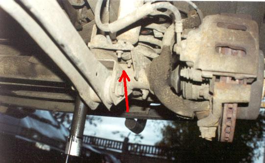

Post autor: danielpoz » śr maja 19, 2004 6:18 am
porzyczylem sobie fotke :wink: ale wlasnie to ucho mam zgiete ale juz naprostowaliosmy ten drazek z blachy i z gumami jest caly
ale ten drazek jest zgiety w banana i tego musze gdzies zakupic
(ta czesc co jest zamocowana od gory mostu)

Post autor: belfer » śr maja 19, 2004 9:19 am
Jeżeli dobrze widzę i rozumiem, to pisząc o drążku z zagiętej blachy masz na myśli górny wahacz :roll: Dobry fachowiec od zawieszeń(potocznie kowal) dorobi to mocniejsze niż fabryczne. Taką przynajmniej słyszałem opinię od zadowolonego jeepowca. Po opisie uszkodzeń wnioskuję, że pojazd uderzył w coś przednią osią. Widziałem xj-ta z takim kalectwem, ale tamtemu to aż wygięło przedni most :o
Odnośnie przednich piast to tanie nie są, ale znalazłem już nowe po 800 pln/szt :D . A tak w ogóle, to ile dałeś za wóz :)5
