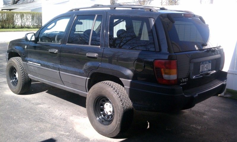

Post autor: Placek^ » pt maja 15, 2015 9:50 pm
Poszperałem trochę w necie i wyszło mi, że przy feldze o szerokości 7" ET musi być -25, żeby weszła stalówka 15". I jest to na styk. Na focie opony 265/75/15.

Wyglada ladnie felga 15" ale ciekaw jestem ile to wystaje po za obrys, bo na focie dokladnie nie widac.

Re: Felgi 15" stalowe
Post autor: Aśka&Kuba » sob maja 16, 2015 5:23 am
Na pewno wystarczająco by dowód zabrali :)21

Post autor: Adamek » sob maja 16, 2015 7:29 am
I tam dowod. Bardziej chodzi to czy to kolo sie bedzie chowac w nadkolu i tym samym mozna gdzie w dziury pojechac, czy tylko pomnik smigajacy po ancwaldzie.
Sygma
Posty: 18549
Post autor: Sygma » sob maja 16, 2015 7:31 am
nie będzie
mus podcinać
