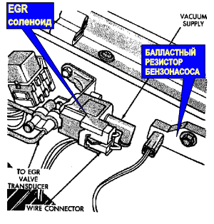

Post autor: Discotheque » wt mar 01, 2005 3:47 pm
Sprawdz to co jest po prawej tego obrazka czy jest styk.
Objawy wskazuja ze to cos z opornikiem pompy paliwa.
Nie grzeb w elektryce bo to nie to.
Jezeli w tym gownie styk sie poluzuje lub go nie bedzie to auto zapala i po chwili gasnie lub po dodaniu gazu. Jak uda Ci sie go wkrecic na obroty to chodzi nierowno i tez po chwili zgasnie.

Post autor: Stiopa » wt mar 01, 2005 3:59 pm
Fakt ! Bocian ma rację ! A ja buc sobie tego nie przypomniałem , że Mykelo miał dokładnie taki przypadek u siebie . Tyle ,że u niego nie było plastikowych nadkoli i całe błoto rypało aż do komory silnika . I ten opornik w porcelance zgnił do żywego . Zamieniliśmy na mój cały i jak ręką odjął . Po zmianie na nowy ( czytaj - cały - używany ) nie było więcej tematu .

Post autor: Domin_6kila » wt mar 01, 2005 4:37 pm
Sprawdze dziś wieczorem tylko gdzie ten elemęt się mieści bo niewiem .

Post autor: Stiopa » śr mar 02, 2005 9:26 am
Domin_6kila pisze:Sprawdze dziś wieczorem tylko gdzie ten elemęt się mieści bo niewiem .
Z góry WIELKIE DZIĘKI :D :D :D :)2
Stojąc przodem do auta , po prawej stronie w komorze silnika , obok puszki filtra powietrza ( tak jakby na wewnętrznej stronie błotnika ).

Post autor: Domin_6kila » śr mar 02, 2005 10:25 am
Sprawdziłem ten opornik . Styki były troche zaśniedziałe i lekki luz był zobaczymy co to da.

Domin_6kila pisze:Sprawdziłem ten opornik . Styki były troche zaśniedziałe i lekki luz był zobaczymy co to da.
Jak nie pomoże to jeszcze sprawdź ohmomierzem czy w środku przejście jest . Jest tam nawinięty drut oporowy i jeżeli masa , którą to wszystko jest zalane od tyłu się wykruszyła to z opornika mogło zostać wspomnienie . Bo wszystkie objawy wskazują właśnie na ten rezystor .
