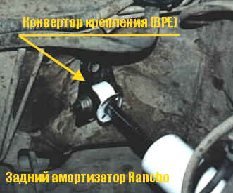

a tu "przedłużenie" amortyzatorów :

tutaj różne sposoby na "wydłużenie " amorków:
http://www.jeep.avtograd.ru/Cherokee/ch ... ks/bpe.htm

nie polecam uzywac tego:
http://www.jeep.avtograd.ru/Cherokee/ch ... e_rear.jpg
lub tego:
http://www.jeep.avtograd.ru/Cherokee/ch ... _front.jpg
Zmienia to bowiem powierzchnie pracy (o 9stopni) amortyzatora i grozi problemami.
