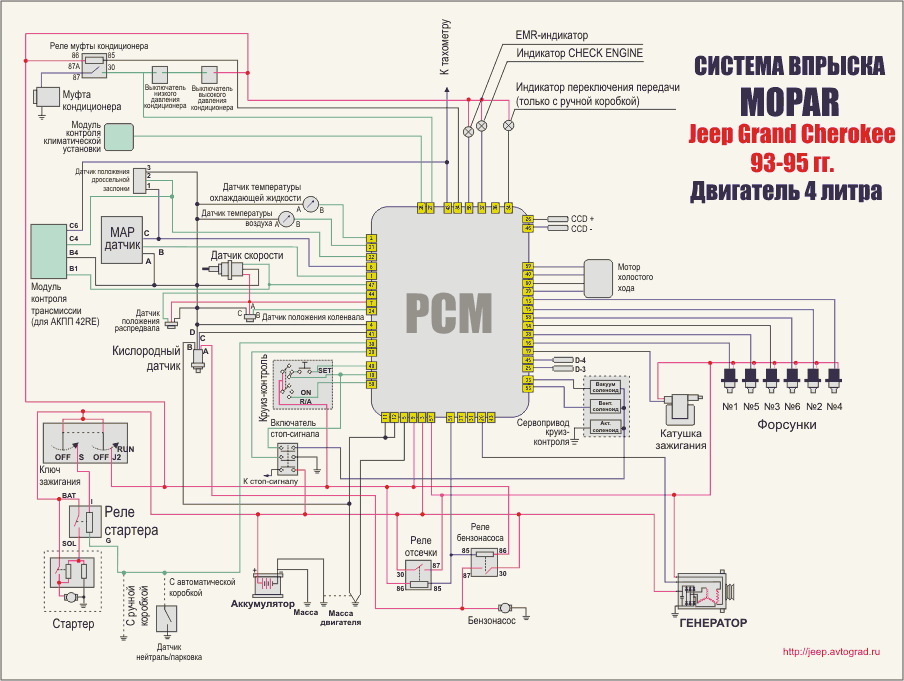

bartosiak pisze:umiejscowienie wszelkich modu³ów elektronicznych w Grandzie do 1996 i poni¿ej po 96 roku :
http://www.jeep.avtograd.ru/Grand_Chero ... odules.htm
No ;-) http://www.jeep.avtograd.ru/Grand_Cherokee/body/PCM.htm

a moze macie schemat ukladu zaplonowego lub elektrycznego zeby sprawdzic wiazke do kompa

szkoda ze nie kumam pa russki
