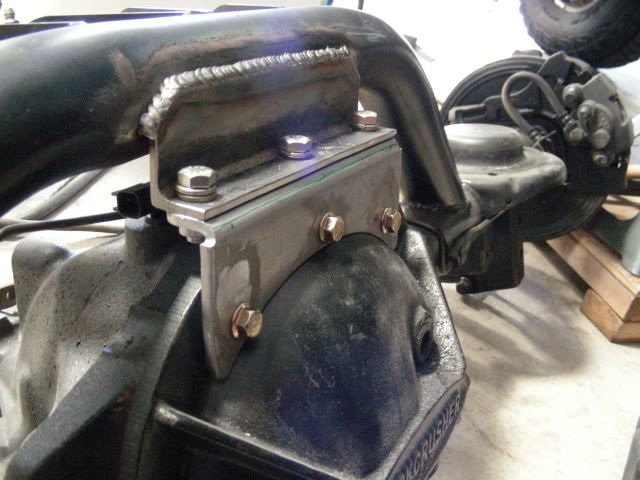

Witam. mam zamiar zrobic z tyłu w cheeroke 4.0 dana30 sierzanta ale jak wiadomo grucha tam jest zeliwna ale musze zrobic jakas solidna konstrukcję na mocowanie sierzanta. Jakies pomysły jak ot wykonac ?

heh tylko ze te mosty juz siedzą w ramie od vitary i mam juz wszystko oprócz sierzanta ;) a tak w ogule ja pytałem o pomysł konstrukcji a nie koszta ;D

Z tylu nie masz dany 30.
A sierzanta do mostu mocuje sie tak(tu na przykladzie KJ kumpla)
Albo mozesz zbudowac cos w ten desen:

yyyy jak na moj gust to to do sierzanta podobne nie jest w ogule to sa po prostu drązki wachacza zamocowane nad gruchą a sierzant to takie cus

Sesil pisze:yyyy jak na moj gust to to do sierzanta podobne nie jest w ogule to sa po prostu drązki wachacza zamocowane nad gruchą a sierzant to takie cus
http://images.google.pl/imgres?imgurl=h ... N%26um%3D1
A gdzie pisalem ze to sierzant?...pytales o mocowanie...a sierzanta mocuje sie nad grucha mostu tak samo jak wahacze w systeme trojkatnym (zreszta zasada i cel dzialania jest ten sam co sierzanta) wlasnie przy uzyciu takich poprzeczek jakie pokazalem na zdjeciach.

tak tylko tu masz mocowanie do rury a sierzant mocujesz do blachy która w tym przypadq musi byc przed rura metalową ale do niej przyłapana i konstrukcja musi byc solidniejsza niz w tym przypadq. ale mimo wszystko bardzo mi ten materiał pomógł ;> troche to "ztuningowałem" i bedzie ok thx
