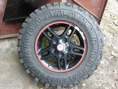

ja mam takie i wszystko gra, minimalnie ociera o nadkole wewnetrzne ale naprawde minimalnie no i to sa 16 i sa wyzsze od 17 ktore mam na szose
no i moj to wj a ty pytasz o wk, wh
