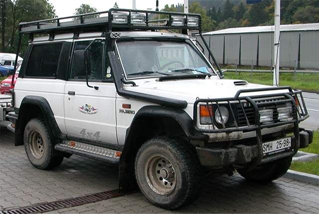

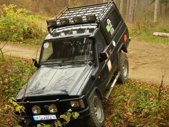

i ja używam Wesem ale nie masz racji ...dla czego ma sobie odpuścić ?? hela jest droższa ale na pewno lepsza ale to jest temat na inna rozmowę ?? Nasz kolega ma sobie odpuśić dobry halogen tylko dla tego że drugi kolega na NIVE - jak dla mnie - ma techniczny bubel :roll: Tak sie nie montuje halogenów. Trzeba je zamontować inaczej i na pewno zrobić osłone jakąs ....

Techniczny bubel? Jak walnę halogenem w gałąź, to albo pęknie szybka (koszt 7 zł) albo się złoży. W przypadku osłon bym je pogiął. A to już więcej roboty niż wymiana szybki. Poza tym i tak przy wjeździe do garażu muszę je składać, bo futryna jest dosyć nisko. W Nivie taka konstrukcja osłon nie wyglądała by najpiękniej - po prostu do tego samochodu nie pasują bagażniki dachowe. Co innego na pojazdach zaprezentowanych na zdjęciach przez Kol. Eskapada.
Na pierwszym zdjęciu te ładne błyszczące halogeny dalekosiężne wydają się nie mieć żadnej osłony i wystawać nawet przed obrys ororuwania. Ale te na dachu robocze to faktycznie porządnie zrobione. Tylko wszystkie do przodu
