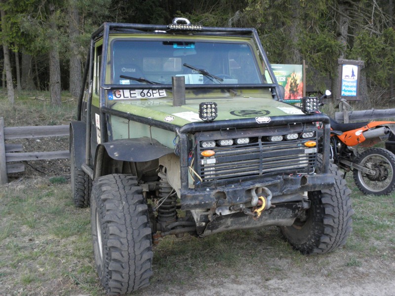

6 świateł Wesema na bagażniku z przodu, zapalanych dwoma włącznikami (2+4) lub przy włączeniu długich (wszystkie 6); dodatkowy przełącznik pozwala na rozłączenie długich świateł z dachowymi
2 boczne lampy, po jednej na stronę, zapalane dwoma osobnymi włącznikami
2 lampy z tyłu, zapalane włącznikiem lub przy włączeniu wstecznego; dodatkowy przełącznik pozwala na rozłączenie świateł wstecznych z dachowymi
Przekaźniki pod maską obok aku, potem wiązka w peszlu po słupku na bagażnik.
Masa jednym grubym kablem do wszystkich lamp.
Do rozgałęzienia użyłem złączek elektrycznych, takich jak w puszkach elektrycznych (przewody łapane na śrubki).
Hermetyczne wtyczki są zbędne, tak samo uszczelnianie przewodów nie ma sensu. Żaden deszcz nie zrobi Ci zwarcia. Oporność wody jest zbyt duża. Powiem Ci tak: utopiłem raz auto konkretnie, cały przód był przez godzinę w wodzie. Wszystkie przewody i przekaźniki były zanurzone. Mimo to CB radio, którego przewody były zanurzone wraz z ich punktami przyłączenia do instalacji auta, działało bez problemu. Nie spaliło się nic w aucie po tym topieniu. Jedyne co musiałem suszyć to przerywacz kierunkowskazów.

Może zamiast dwóch włączników, podziel przewody na dwa przekaźniki i bezpieczniki - połączysz wszystkie lampki kablem 3x1,5 - nie będziesz miał żadnego problemu z oporem. Nie piszę tego bo tak myślę, ale dlatego że od dwóch lat tak mam podłączone i używam
. Działa świetnie. Włącznik mam na 5A. Wszystko ok nawet jak używałem ich przez godzinę - brak przegrzewania się i innych dziwnych objawów. Przekaźniki standard 30A z VW. Sterowanie na włączniku minusem (-).

Ja mam zrobione tak - jeden przewód 2,5mm który leci z aku do gniazd bezpieczników. Z bezpuieczników leci na dwa przekaźniki i z przekaźników po jednym kablu dla każdej lampy ( czyli 4 kable plus 5 masa o przekroju 1,5mm ). Masa jest łączona z jednej lampy do drugiej. Drugi przewód od aku 1,5mm leci do bezpiecznika, z bezpiecznika do włączników, a z włączników do przekaźników. Na lampy mam bezpieczniki 2x 10A, a na sterowanie przekaźnikami mam 1x7,5A. Włączniki mam zwykłe, podświetlane. Amperaż jest niewazny, bo włącznikami i tak się steruje cewki przekaźników, a tu nie ma dużego prądu. Światełka mam 2x po 2x55W.
A jeżeli ktoś chce liczyć amperarz świateł, to trza pamiętać, że 2x55W to nie 9,16A, tylko około 7,8A, ponieważ podczas pracy altka napięcie nie jest 12V tylko nieco ponad 14V. A więc prąd mniejszy, bo napięcie większe.
