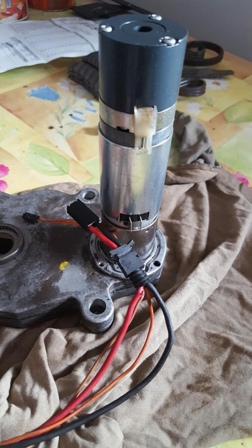

Dla przypomnienia po krótce opisze jakie objawy: bezpieznik ATC 20A przepala różnie (30 minut, dwa dni), wtedy jest brak kontrolek na przełączniku zmiany napędów. 5 dni temu nowy objaw, po kolejnym wpięciu nowego bezpiecznika kontroli pojawiły się tylko na ułamek sekundy i na zegarach magiczny napis SERVICE 4WD (ale bezpiecznik nie spalił się tym razem) nie denerwując się wcale (myślałby kto), 3 dni temy wsiadam do auta i nie ma SERVICE 4WD, nagle wszystko jest OK, napędy działają, reduktor też, na wszelki wypadek nie bawiłem się zbyt długo i zostawiłem na 2HI, wczoraj znów przepalony bezpiecznik.

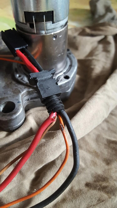

Jak nic gówno jakieś, jako że sprawdzałem już wcześniej panel przełączników, i komputer TCCM, dzisiaj wyjąłem silniczek zmiany napędów, trza ściągnąć wał napędzający przedni most. Rezultat na zdjęciach
Czerwony prądowy był nietknięty, pomarańczowy po zdjęciu koszulki rozpadł się, po naprawie i porządnemu zaizolowaniu całości WŁALA. wszystko działa ma nadzieję że to faktycznie to i będę miał spokój.

Brawo :) Wygląda, że to najprawdopodobniej było to... a na głupiej dziurze czy krawężniku pewnie się ruszało i robiło zwarcie. Jak było w stanie 20A wywalić to powinny być przypalone ślady na obudowie. Gdzie tam te wtyczunie Ida? Gruba pewnie zasilanie silniczka a te cieńkie to jakieś pozycjonowanie, może tak jak w klapce nawiewu na potencjometrze choć z drugiej strony byłoby to zbyt nietrwałe rozwiązanie i raczej spodziewałbym się czegoś w stylu czujnika pozycji neutralnej skrzyni gdzie są tylko ścierzki i połączenie odpowiednich pinów ze sobą daje info o pozycji lewarka biegów.. bądź zapala tylne światła cofania :)

Myślę że do tygodnia jak nic się nie zmieni to można uznać że to było to na 100%. Co do kabli to faktycznie jak zauważyłeś dwa grube to zasilanie, pozostałe to bardzo drobna wtyczka od jakiego sygnału z silniczka. Ważne że obyło się bez grubej kasy choć panel i komputer tccm kupiłem choć używany. w całym tym ustrojstwie to nie ma co się popsuć, jest silnik, przekładnia i wiązka, więc jeśli pada na amen to tylko silnik. Do właścicieli Bladziów, nie bać się szukać dociekać, to kawał solidnej budy, trza ją tylko trochę poznać. :)
