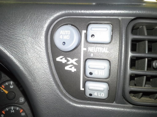

Ostatnio przy odplaniu auta, na panelu zapalają się WSZYSTKIE kontrolki napędów naraz (łącznie z AUTO WD i neutral) i nie gasną! Jadąc, czuję też, że biegi nie działają zbyt normalnie.
Jeszcze niedawno, po przejechaniu kilku km wskakiwał docelowy napęd (zazwyczaj 2HI) i wszystko pracowalo już normalnie. Teraz już nawet nie przeskakuje. Silnik nie chce osiągać wyższych obrotów, jakby go coś muliło / przytrzymywało, słabo przyspiesza, trochę szarpie, etc.
Sprawdzałem podciśnienie w zaworze - jest ok. Zresztą sam zawór i ten pneumatyczny załącznik też wydają się ok (po odpięciu rurek i kostki zaworu nic się nie zmienia).
Czy ktoś miał coś podobnego, macie jakieś pomysły? Gdzie jest ukryty przekaźnik napędów w 1999 ?
Baaaardzo proszę o porady, nie wiem, co robić. Czy to aby nie skrzynia albo reduktor...

Jest komputer sterujący reduktorem (pudełeczko mniej więcej nad pedałami) i silnik z czujnikami pozycji w reduktorze.
Obstawiam pozycjoner (luźny, zasyfiały, uszkodzony).

W skrzyni to inna bajka. W reduktorze jest też - wskazuje komputerowi jakie jest aktualne położenie trybów.

Haha... jak zwykle awaria okazała się banalna:
(bez sensu okazalo się wyjmowanie silniczka reduktora, itp.; )
- powodem awarii były zaśniedziale styki wtyczki komputera reduktora!! Haha, zwykłe wyjęcie i włożenie nprawiło cały problem! Oczywiście odręcilem zaly komputerek i na wszelki wypadek przeczyściłem wszystko, co możliwe (rozbiera się nawet płytkę z elektroniką, z tym że, podobnie, jak w kompie głównym - cała jest zalana jakąś żywicą; Ale ta elektronika najczęściej jest sprawna!)
- dodatkowo, mialem też awarię nawiewu: nagrzewnica odkręcona była na 100% i nie chcialo przestać. Już mialem wizję rozbierania calej deski rozdzielczej (inaczej nie da się odkręcić 3 durnych śrubek silniczka klapy nawiewu!). A tu się okazalo, że silniczek jest sprawny, tylko zacięla się klapa, ktorą rozruszalem długimi szczypcami (oczywiście w pozycji akrobatycznej).
I proszę, co za technika: wszystko przeszło i działa!

Komputerek napędow jest przy zawiasie drzwi, przy prawej nodze pasażera, pod schowkiem. Trzeba wyjąć najpierw ten plastik tapicerki.

Ponownie mam problem z napędami, tylko z e nie zauważyłem kiedy to się stało, mianowicie nie działa panel sterowania napędami, po przekręceniu kluczyka pozycję zaświeconych kontrolek nie zaświecają się diody na panelu 4x4, i oczywiście nie działa sam panel, dobrze że mam aktualnie 2wd, przynajmniej mogę jeździć.
Jakieś pomysły?

Generalnie nawet na Forum blazera pisali, że lubią się tam te ścieżki uszkadzać i lepiej to delikatnie polutować. Niestety trzeba Panel z auta wyciągnąć... rozebrać i sprawdzić i ewentualnie poprawić co trzeba.
Warto sprawdzić bezpieczniki (te przy desce i pod maską) nie pamiętam które sa od napędów ale są.
Centralka sterowania reduktorem a przy okazji napędami znajduje się w słupku przy nogach pasażera. Jak dobrze pamiętam jest też tam jakiś przekaźnik (za schowkiem) który też wszystko załącza... trzebaby sprawdzić który to bo może w nim jest Problem.
Padnięte podciśnienia łatwo sprawdzić po pracy nawiewów w aucie bo jest to jeden "obwód". Elektrozawór pod maską raczej nie powinien się zepsuć
ale to łatwo sprawdzić podając 12V i albo przepuszcza albo nie.
Warto pod autem sprawdzić wtyczki zwłaszcza przy reduktorze (3 czujniki prędkości + serwomotor pozycji reduktora). Choć przy jego uszkodzeniu lub braku któregoś czujnika prędkości na desce powinna się zapalić kontrolka "Service 4WD" - dobry skaner podpowiedziałby wtedy co jest nie tak.

Re: Problem z napędami (Blazer 1999). Proszę o pomoc...
Dzięki za podpowiedzi, czytałem forum , ale stwierdzam ze był czas kiedy forum lekko podupadło, więc może ktoś miał jakieś nowe doświadczenia, no nie ważne.
Kontrolek na desce nie mam, sterowanie nawiewami działa prawidłowo, bezpieczniki z boku deski są w porządku. Na dniach posprawdzam centralki, hm tylko jak, może faktycznie coś zaśniedziało. Finalnie rozbiorę ustrojstwo, a jak nie dam rady naprawić to zamówię z USA koszt około 40$, nie tak dużo patrząc na polskie ceny.
Pozdrawiam wszystkich
