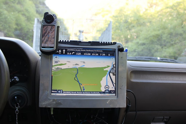

tak jak obiecałem to podsyłam
http://home.isk.net.pl/kajman/inne/lap ... op/06.JPG
całość zaczepiona jest o wylot powietrza przed szybą
następnie spiera się na tej "półce" wystającej na środkowej konsoli - tam jest przyklejony "rzep" - taka taśma samoprzylepna - do dostania w castoramie na metry
tym rzepem to po to aby czasami nie podskoczył na jakimś podbiciu
dociska to sam ciężar
nie ma nic nigdzie wiercone i jakoś trwale mocowane
można w każdym momencie ściągnąć
wysokość taka aby nie zasłaniała suwaków od nawiewu
zasłonięte tylko środkowe kratki i "awaryjne"
zboku wycięte pod porty usb i zasilanie
zasilanie biorę z przetwornicy
odbiornik gps leży pod szybą - tam jest metal więc trzyma się na magnesie
dodatkowo można - jak smarzy słońce gdzieś w afryce założyć taką osłonkę w celu osłony tylnej ściany laptopa - aby mu tak nie grzało przez szybę
poza tym jak w tym momencie puści się klime to akurat nawiew jest kierowany na jego tylną ściankę i pomaga w chłodzeniu
całość wykonanan z aluminium
kawałek kątownika
dwa płaskowniki
ceownik był wygięty na wymiar w punkcie gdzie sprzedają metale kolorowe z blach
pomalowane farbą "młotkową"
- co by się nie zniszczyło
w srodku dla lepszego wytłumiania oraz spasowania i aby się laptop nie ocierał bezpośrednio o profi wykleiłem zwykłą uszczelką samoprzylepną - na zdjęciu trochę się odkleja. To wpływ kurzu i gorąca. Ale można w każdym momencie uzupełnić lub wymienić - zakup - castorama - uszczelka do drzwi i okien

Dzięki za zdjęcia i opis.
Osobiście mam ochotę zrobić mocowanie które pozwoli ze spokojem ducha wysiąść z auta i pójść np. do sklepu - coś co będzie oddziaływało na psychikę jak kawał łańcucha i dwie duże kłódki
Niestety to co sobie wymyśliłem jest dużo bardziej skomplikowane: wykorzystanie do trzymania komputera wcięć w obudowie które ma z przodu i z tyłu wymaga zaprojektowania i wykonania elementów z odpowiednimi 'zębami', jeden a nich musi być ruchomy i mieć hardmadafaka blokadę przed niekontrolowanym wyjęciem komputera. Całość solidnie przymocowana do kokpitu.
Takie rozwiązanie mocowania pozwala na łatwy dostęp do wszystkich gniazd w komputerze oraz otworzenie ekranu i dostęp do klawiatury bez konieczności demontowania komputera, ...no i dobrze zrobione dodawało by z +10 punktów do lansu
Jednak najprawdopodobniej górę weźmie zdrowy rozsądek i ekonomia - czyli ceownik jak u ciebie, ale dookoła komputera i z inaczej wykonanymi nacięciami.

Zgadza się, przed włamem i próbą zdemolowania nie uchroni, ale przed utratą komputera to i owszem. To trochę tak jak z zamykaniem samochodu na klucz - (prawie) każdy to robi, a i tak wiadomo że jak komuś spodoba się twoje auto, to podjedzie lawetą i będzie miał w nosie zamknięte drzwi :-/ Na zawodowców ciężko znaleźć sposób, a to ma sprawić że ten przypadkowy złodziej nie nachla się za twoje pieniądze.
Właśnie podsunąłeś mi pomysł na to co zrobić żeby nie było widać że w samochodzie jest komputer
Pisząc o dostępie do wszystkich gniazd myślałem głównie o kieszeni na karty 'pcimcia' (mam tam czytnik kart CF), wyjściu słuchawkowym oraz klawiszach funkcyjnych. Robiąc uchwyt do suzy będę musiał montować komputer odwrotnie niż u ciebie, czyli klawisze funkcyjne na dole, a przewód zasilający u usb po lewej stronie, po prawej pasażer wyrywał by kable kolanem.
Patrząc na to jak masz ustawiony komputer w uchwycie wnioskuję, że masz ekran dotykowy lub rysik leży sobie gdzieś w okolicy, u mnie niestety obsługa ekranu jest możliwa jedynie rysikiem i wolał bym żeby zawsze był przy komputerze, dlatego musi być do niego dostęp. Co prawda ostatnio testowałem mysz bluetooth i chyba w tą stronę będę szedł zamiast zabaw z rysikiem. Dużo bezpieczniej dla ekranu i wygodniej.

owszem - rysik jest wsadzony między komp a kieszeń- idealne ma tam miejsce - jedynie na głowkę rysika nasadzam takiego (hmm pajaca gumowego) aby się nie zgubił
a mysz na usb też używam jeżeli już stoję i potrzebuje coś więcej zrobić - praktyczniejsza
rysik np w czasie jazdy do drobnych korekt
faktycznie nie jest wskazane dużo jeździć rysikiem po ekranie w tamtych warunkach - pełno kurzu - trochę rysować się może ta ochronna warstwa

u mnie mocowanie wygląda tak:
wzorowane na mocowaniu Kajmana - dzięki Kajman
sprawdziło się - chociaż zamontowane jest prowizorycznie na opaskach plastikowych

Jak już jesteśmy w temacie - w końcu wyprodukowałem mocowanie do swojego komputera. Ze względu na to że w SJ'cie nie ma za dużo miejsca to i konstrukcja dość oszczędna
To co widzicie to na szybko zrobiona prowizorka, ale chyba zostanie ze mną na dłużej, trzeba będzie trochę podszpachlować i normalnie pomalować.
Ustawienie jest optymalne - nic istotnego nie zasłania, nie obija się ręką przy kręceniu i zmianach biegów.

Wiem wiem ... bardziej chodzi mi o ogarnięcie map

Bierz ale pod warunkiem że wygraweruje cenę z każdej strony żebyś mógł sie lansnąć na ulicy i forumieIgor V8 pisze:Handlowiec w usa na siłę chce mnie uszczęściwić ale ... to koszt ok 800 $
Nie wiem czy jest sens kupować![]()
http://www.havis.com/products/DEVMT_DOC ... 5-894.html
A tak wygląda mocowanie ...

Za cały kit chce leszczunio ponad 1600 $klucz13 pisze:
800 $ stacja dokująca i 800 $ za rurki

To rozumiem że bardziej chodzi Ci o obsługe Oziego a nie o instalacjeIgor V8 pisze:Wiem wiem ... bardziej chodzi mi o ogarnięcie map
Tak swoją drogą to Ozi na Polskę jest mało przydatny
Sprawdza się tam gdzie nie ma cywilizowanej nawigacji jaka jest w europie
Mapy polski - wojskowe z plikami pozycjunojacymi mapy są na aledrogo
To jest dosyć rozbudowany program i poznanie jego możliwości to nie 5 min.
