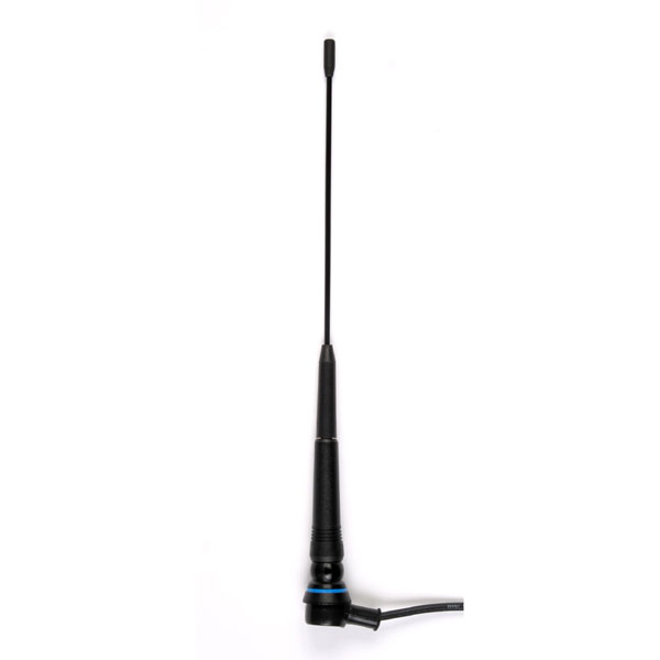

Zastanawiam się czy ktoś to testował i jak toto działa /
czy warto to zakupić , bo ma parę zalet:
nie widać że jest CB radio
nikt jej nie ukradnie (bo wyglada na zwykłą radiówkę)
problem z montażem odpada (mam taką samą z wyglądu na dachu w pasku kombi)
tylko bym podmienił anteny...
http://www.allegro.pl/item726138213_ant ... emowa.html
taką jak ta SIRIo Performer 600 PL posiadam na busie od roku i jest super a zysk ten sam co w tej uniwersalnej
więc sie zastanawiam czy będzie odbierać i nadawać tak samo jak SIRio Performer 600 PL
http://www.allegro.pl/item726593466_ant ... _nowa.html
w osobówce nie oczekuję żadnych rewelacyjnych osiągów więc dla tego zwróciłem na nią uwagę , jeżdżę osobówką tylko lokalnie i lokalne zasięgi mi wystarczą...
miał ktoś z nią jakieś doświadczenia , porównania ?

Witam mam taka antene tez w pasku kombi,
zaleta jest wyglad, wada maly zasieg , ale moim zdaniem wystarczajacy do poruszania sie okolo 5 km , ( w trasie na wakacje na dwa auta, porownywalem z hustylerem i prawie nie bylo roznicy )
zasieg anteny radiowej troche slabszy, ,
sporo roboty zeby kable ladnie poukladac 8)

a jak toto się stroi?
PIMPEK albinos - brudna świnia :)21
Jarek_
Posty: 296
Rejestracja: ndz sie 29, 2004 8:55 pm
Lokalizacja: Ożarów Mazowiecki/ Wojcieszyn
Re: Antena TRIFLEX SIRIO - CB i zwykłe radio.
Post autor: Jarek_ » ndz wrz 06, 2009 9:49 pm
Zielony&Załoga pisze:a jak toto się stroi?
koncowka krecisz ( oczywiscie na swoja :wink: )
wynik okolo 1,2

Jarek_ pisze:Witam mam taka antene tez w pasku kombi,
No to jest powód żeby to kupić , jak działa na 5km to wiecej mi nie potrzeba :D
ale powiedz czy starczyło ci kabla (ile metrów go jest przy tej antenie)
swoją chciałbym zamntować z tyłu w pobliżu klapy (miejsce orginalnej anteny) a z tamtego miejsca do deski wychodzi prawie 4m do radia na desce i 4,5 do cb z prawej strony na półce
i jeszcze jedno , pewnie nie zbiera syfu bo jest krótka a w moim Presidencie Harrym Clasic na antenie 1,8m mam niezły burdel i to mnie też wkurza
zmuttowane korando K4 na BFG MT 33 do sprzedania
GPS-360.pl / www.forumkk.eu

Miejsce oryginalnej anteny ma tez otwór kwadratowy ( idealnie pod sirio)
Kabel położyłem jak oryginał tzn: do lewego tylnego słupka stamtąd do dołu i do przodu pod boczkiem tylnym, później na wysokości nog pasażera z tylu ( za kierowca ) do środka i tunelem do przodu ( cala lewa stronę trzeba wybebeszyć nawet fotel kierowcy )

nie wierzę, że na CB ta antena robi na 5 km, Hustler ledwo robi na 5km a jak są górki i dołki to będzie to typowe walkie-talkie - jak mnie widzisz tak mnie słyszysz - wg mnie max 2km, ale ja się nie znam

Sirio Tajfun jest lepszy - miałem obie i Triflex'a nie polecam - nie dość, że zajebiście drogi to zasięg 1-1,5 km :(
Teraz mam Tajfuna
http://www.radiokomunikacja.com/product ... cts_id/101
Do tego kupujesz antenkę radiową wewnętrzną przyklejaną do szyby i wszystko działa jak należy ;)

taka antena będzie działać niewiele lepiej od przenośki
pragnę zauważyć że w paśmie cb długość fali wynosi 11 metrów
a ta antena ma 0.5 m
to jak to ma dobrze działać ?
edit
zysk +3 dB wow
w stosunku do czego ? pralki ? parapetu ?

No tak samo jak działają metrowe, 2-metrowe itp :)
Zwróć uwagę, że to antena helikalna i montowana w dziurkę więc jest pewne różnica. Mam Tajfuna w plaskaczu i nie mam żadnych problemów z porozumiewaniem się z innym, pytając o drogę bo to nie tylko kwestia anteny ale trzeba mieć dobre radio. ~3 km leci bez problemu i czysto a więcej km to mi na ch.. potrzeba :)
Pytając o drogę, i tak odpowiadają ci, co się z tobą rozmijają więc jak ktoś montuje 2,5 metrowy bat do auta to raczej ma nieco poprzestawiane tu i uwdzie ... :D
W Vitarze mam helikalną Sirtel Gamma http://polkompsa.9com.pl/product_info.p ... ts_id=8741 i robi zajebiście mimo, że ma niecały 100 cm :)

Potwierdzam... Założyłem w Pajero i jest zajefajna... Bardzo fajny odbiór/nadawanie, a w terenie gałęzie i krzaki nie są dla niej straszne... :)2

sprawność anteny rośnie wykładniczo wraz z długością
w praktyce antena mająca około 1 m na WYSTARCZAJĄCĄ sprawność
a 2,5 km to właśnie odległość na jaką rozmawia się bezproblemowo z przenośki

Każda antena czy ma 50 cm długości czy 1,5metra musi mieć "wyrównaną długość" do długości fali czy to cewką czy poprzez pojemnosciową przeciwwagę. Już gdzies pisałem o reczniakach i antenach do nich wiec tu powtórzę: ręczniaki z antenami o długości w granicach 40-50 cm spokojnie daja rade do 7-8 km w lesie i na nierównym terenie. Samchodowe radio z anteną takiego typu spokojni eteż da rade na podobnej odległości. Kolejnym wartym rozjaśnienia "problemem" jak widzę jest kwestia górek i przeszkód między nadajnikiem a odbiornikiem - CB nie jest łącznością pracujacą na "prostych" jak np radiotelefony PMR pracujące na częstotliwościach 400-500 MHz które w lesie dają rade na max 500-1000 metrów.
Nie testowałem tego typu anteny z prostej przyczyny mam antenę do radia osobno, do CB kolejną i jest mi z tym dobrze. Ale jestem pewien że jeżeli jest dobrze zrobiona to w trasie nie będzie w znaczący sposób odbiegała od dedykowanych tylko dla CB batów. Jak ktoś wspominał rzadkością jest łączność w trasie na wiecej niż 2-4 km. Jak ktoś chce sobie gadać z międzynarodową stacją kosmiczną albo kumplem na Alasce to na pewno kupi dedykowaną antenę stacjonarną o długości 1/2 lub 5/8 fali i postawi ją sobie na maszcie o wysokości 10 metrów. Ale żeby zapytac o fotoradar stojący na 324 kilometrze spokojnie taki "wynalazek" da radę.

Unix pisze:Sirio Tajfun jest lepszy - miałem obie i Triflex'a nie polecam - nie dość, że zajebiście drogi to zasięg 1-1,5 km :(
Teraz mam Tajfuna
Pozdr
Tajfun jest 2x tańszy od triflexa, ma troche lepsze osiągi ale również jedną zasadniczą wade - nie jest elastyczna jak triflex i wcześniej czy później odczuwa się tego skutki w postaci: złamanego promiennika (rzadko), przepuszczania wody pod uszczelką (często), wyrwania anteny jeśli o coś zaczepi przy cofaniu (najcześciej)
Jak chce się mieć małą przyzwoitą antenkę to polecam Midlanda super-mini:
