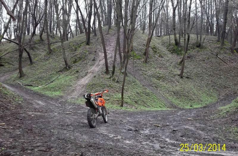

Miłego fruwania ! Miekkich ladowań
Re: "koncik" motocyklowy 2
No i to jest jazda... poręczny jak rower z silnikiem, wystarczy sie trzymac i nie przeszkadzac - moto samo jedzie
a LC4 dalej na handel
http://allegro.pl/show_item.php?item=4092705909
