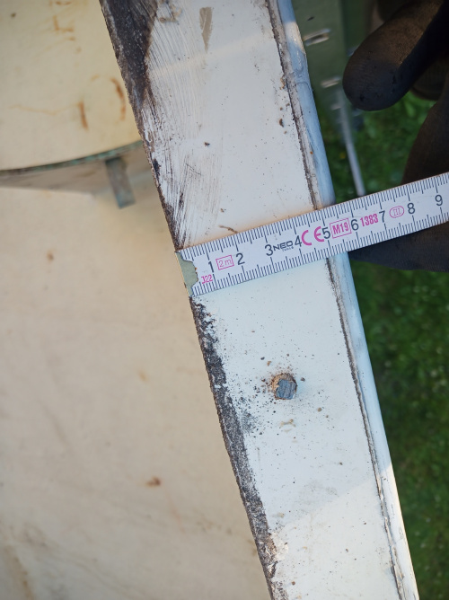

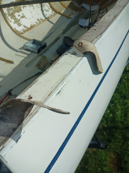

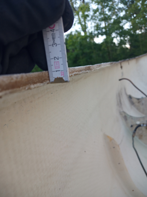

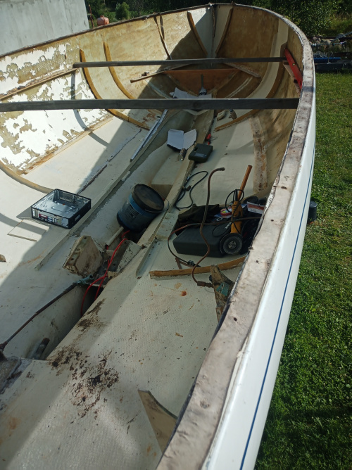

montero pisze:
czw lip 07, 2022 4:13 pm
Poka z ciekawości jak ten pokład był ufiksowany. Bo to ma pewne znaczenie.Grubość laminatu na burtach jaka.

Post autor: montero » sob lip 09, 2022 11:12 pm
Ze zdjęć wynika ok. Myślałem że kołnierz jest wew. burt To byłoby gorzej i lepiej. Ale skoro jest tak jak jest , tzn. że śrubki przenoszą siły , to luz. Zlaminowanie ( jakiekolwiek) będzie mocniejsze od oryginału . Warto przykręcić pokład na chwilę co 4 śrubka żeby ufiksowac kształt , rozpórkami - linkami czasowymi , coby nie zgubić kształtu obrysu. Ile chcesz podnieść ?
