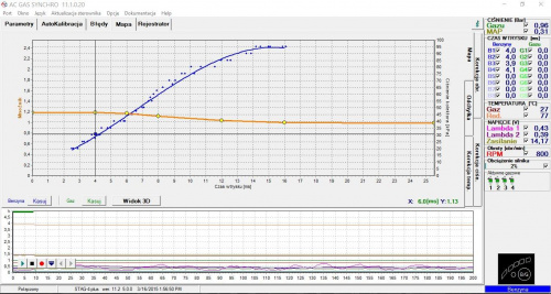

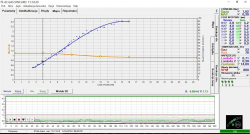

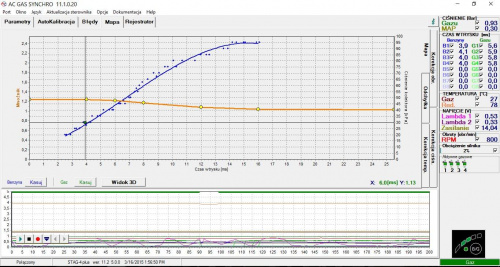

zrobiłem jak mówisz.
ciśnienie 1.02
ciśnienie 0.96 (chyba jeszcze trochę za nisko)
ciśnienie 0.93 (chyba idealnie, ale pewnie jak pojezdze to bedzie zbyt ubogo i bede musiał podnosic mnożnik)

Zostawiłbym 0,96 jest idealnie :D , skorygujesz po zebraniu map.
