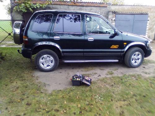

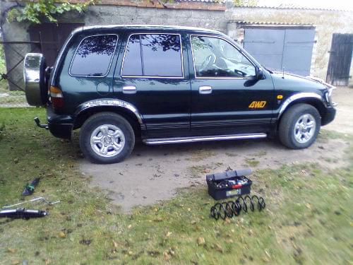

Przed wstawieniem tych wzmacnianych sprężyn autko wyglądało tak:
A tak po montażu:
Trochę przybyło centymetrów, teraz trzeba coś z przodem zrobić bo czuć aż za dobrze to nurkowanie przodu :)15

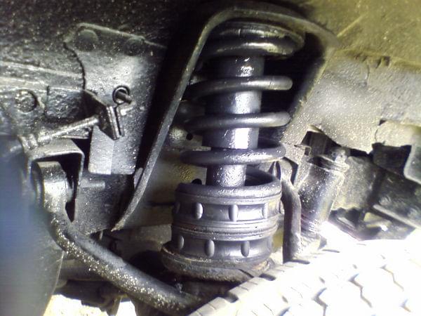

Fajniutkie ma kolega oponki w aucie :)2 jaki to rozmiar? Tak pytam bo w listopadzie planuje kupić coś na większym balonie, ale by nie było potem problemów, cięcia i spawania :x Ja jak na razie korzystam chyba z najtańszej i najprostszej opcji czyli wkręcam gumy w przednie sprężyny. Jak by ktoś też tak chciał to rozmiar gum jest 3 cm (seryjne sprężyny na lewarku mają szczelinę 2,5/2,6 cm). Jak na razie założyłem 1 parę ale brakuje do poziomu :cry: Wrażenia po ich montażu: jak na razie pozytywne :wink:

to wkręcanie gum w sprężynę to jak strzał w kolano :-?

Za nowe te sprężyny to nie są więc co będę im żałował :evil: Byle zimę i wiosnę wytrzymały. U mnie w okolicy nie słyszałem by gdzieś kręcili pod zamówienie. Jeden mechanior mówił że kiedyś w Bydgoszczy je rozciągali ale więcej info brak.

2 gumy w sprężynę jak na foto...

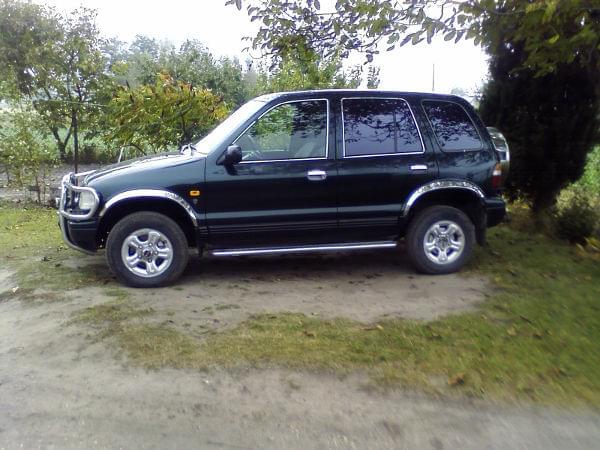

No i już na sprężynkach od p. Burzynowskiego...
i teraz jeszcze zderzaczki, trzeba dociążyć przód :roll:

na trzeciej fotce trochę nie pasi zbieżność, ale może to złudzenie?
czy przesunąłeś mocowania górnych wahaczy w stronę ramy aby przywrócić prawidłowe pochylenie kół?
