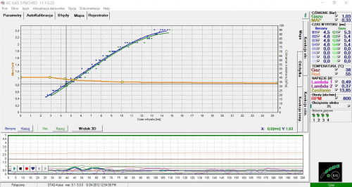

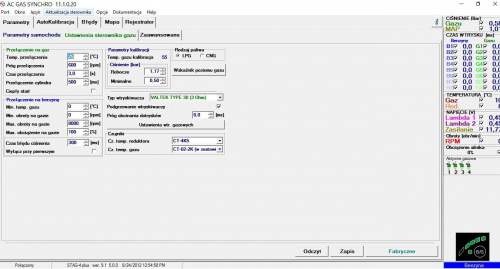

Czy ustawienia które posiadam w sterowniku gazu STAG 4 są odpowiednie? Najbardziej zastanawia mnie ustawienie sondy "nie podpięta". Ewentualnie które ustawienia zmienić na jakie?
no i mapa to chyba nie za ciekawa
Re: Pytania różne
Post autor: Misiek Cypr » ndz gru 20, 2015 10:48 pm
A co w tej mapie jest nie tak?

Linie gazu i benzyny się nie pokrywają. Dopiero zaczynam zabawę z gazem, a w instrukcji stag piszą że powinny się pokrywać. A pytam o lambdę bo nie zaznaczona w ustawieniach a gazu trochę bierze (15-19L na 100 km). Odchyłka maksymalna to 22 %

Musisz zaznaczyć sondę napięciową w ustawieniach. Ktoś bawił się mnożnikiem, można tylko gdybać, najlepiej najpierw przeprowadzić autokalibrację by stwierdzić czy dobrze dobrane są dysze i ciśnienie reduktora, później dopiero można bawić się mnożnikiem. Po autokalibracji wrzuć wykres mnożnika zobaczymy czy jest ok czy coś go boli. Po autokalibracji mnożnik przy 14ms powinien ustawić się na 1. To będzie znaczyło że jest dobra średnica dysz i odpowiednie ciśnienie reduktora. Dopiero wtedy zbieramy mapy i zabieramy się za regulację.

lambde ustawiłem na "napięciowa 0V ubogo"

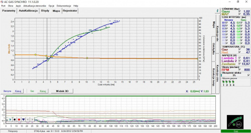

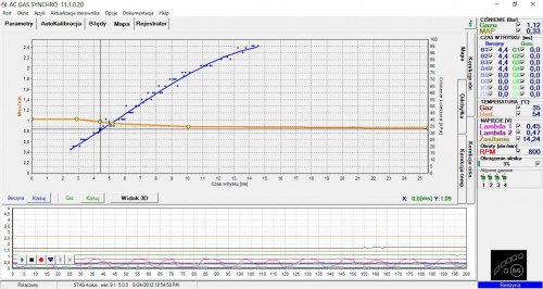

Mapa benzyny po kalibracji:
mapa gazu pokazała się po przejechaniu ok 8 km (podczas jazdy temp reduktora spadała czasami poniżej 50 stopni):
mapa po następnych ok 2 km:
mapa końcowa po trasie (następne ok 2 km):

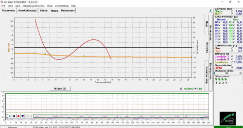

wykres odchyłki na koniec:

Mnożnik jest za nisko, przy pełnej mocy tzn 13-14ms powinien być w granicach 1, wychodzi na to że masz za duże dysze wtryskowe gazu. spróbuj zmniejszyć ciśnienie reduktora do 0,95 i zrób autokalibrację. Zobacz ile się podniesie mnożnik. Nie musisz ustawiac map. Prawdopodobnie nie dojdzie do 1 i będziesz musiał wymienić dysze na mniejsze. Dysze są w listwie wtryskowej gazu. U mnie zaczynałem od dysz 2,2mm i rozwiercałem je co 0,1, doszedłem do 2,7mm.

Ciśnienie zmniejszone i mapa po kalibracji:
mnożnik się podniósł ale chyba jeszcze za mało, mapy rozeszły się trochę i nie wyskoczył komunikat że dysze za duże.

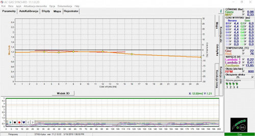

Post autor: 333michasz333 » sob sty 16, 2016 9:40 pm

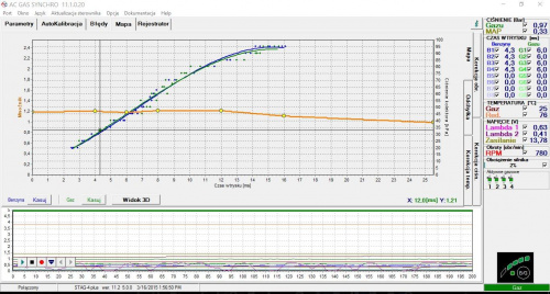

Zmniejszyłem dysze. Były 2,5 a są 2,0 ale przy autokalibracji ciśnienie 0,95 mnożnik jest wzorowy bo zaczyna się na 1,2 a na końcu czasów wtrysku 1. Lecz przy zbieraniu map wychodzi że jest za ubogo. Co dalej zmienić dysze na jeszcze mniejsze i podnieść ciśnienie czy przestawiać samemu mnożnik wystarczy na obecnych dyszach? Po ustawieniu ręcznym mnożnika mapy wyszły ok:

Trudno coś wyrokować skoro już przestawiłeś mnożnik, w tej chwili jest za wysoko, prawdopodobnie dysze ciut za małe. Podnieś ciśnienie do 1,1 i wrzuć wykres mnożnika po autokalibracji, nie musisz zbierać map, chodzi o sam mnożnik.

Post autor: 333michasz333 » pn sty 18, 2016 3:28 pm
tak to wygląda dla ciśnienia 1,1
tomik44
Posty: 30
Rejestracja: wt paź 27, 2015 9:14 am
Re: Pytania różne
Post autor: tomik44 » wt sty 19, 2016 10:00 am
Zmiejsz ciśnienie do 1,05 sprawdz mnożnik, powinien wyjść przy 14ms na poziomie 1, jak będzie jeszcze za nisko to zmniejsz ciśnienie do 1,00. Zaczyna to już jakoś wyglądać. :D
