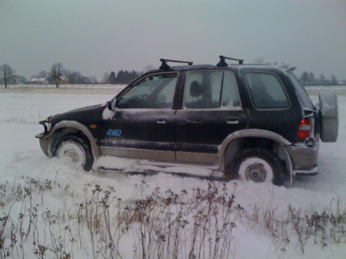

ja sobie ostrze zęby na KL71 235/75/15
jak tylko troche gotówki przybędzie...
i pytanie - czy zakładac je na kijankowe felgi (ET) czy skombinowac z troche mniejszym odsadzeniem... ?? co by nie wystawały
obecnie mam fajne i prawie nowe ale szosowe michelin 4x4 synchro 205/70/15 w właśne dziś poległem w śniegu :lol:
troche też było mojej winy i prób co auto może a czego nie :wink:
tu dokładnie widac jak śmiesznie małe są koła standardowe i ile miejsca zostaje na większe... :roll:
Wdupiemamto 4x4 Team
Disco 300 zielony taki...
www.momitransport.pl
leon zet
Posty: 7508
Re: Jakie max opony do Sportage???
Post autor: leon zet » sob sty 09, 2010 9:56 pm
No faktycznie - deskorolka :)21
KL71 są nieco przewymiarowane - moje teoretycznie 31 calówki mają faktycznie 30 cali... Te 235/75/15 mogą być nieznacznie większe niż standard.
