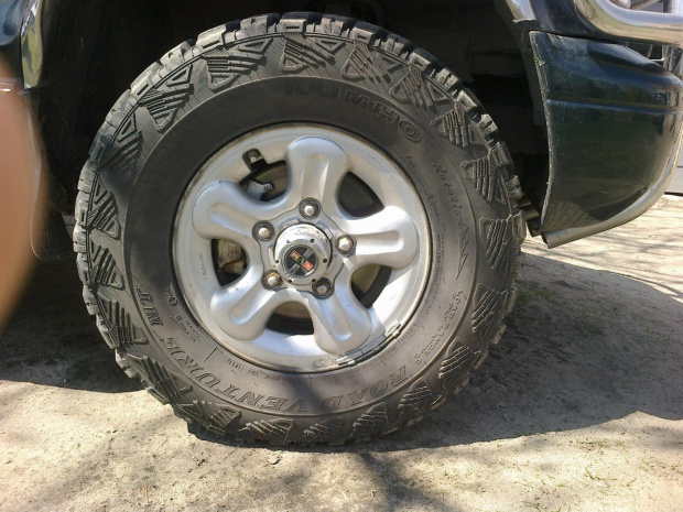

Przy tym rozmiarze w nadkolu jest już ciasno a ze skrętem na styk, mimo dodatkowych 5cm pod amorek może nie obyć się bez delikatnego przycięcia zderzaczka. Nie wiem jak to stoi na nie motanych podzespołach. Poniżej foto na seryjnej feldze, na skręconym kole ledwo palec wciśniesz między koło a zderzak....
Mógł by ktoś dla porównania zapodać fotkę z 31'' ?

Pieknie. Tylko teraz zastanawiam sie, czy takie zakupić. Bardzo bym chciał, ale nie mogę sobie pozwolic, aby samochód stał, bo codziennie śmigam prawie 100km do pracy i spowrotem. Dlatego tak zapytałem i poprosiłem o komkretną odpowiedź. Dziekuje

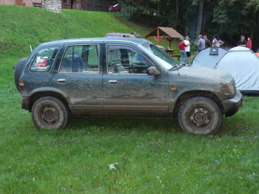

Post autor: leon zet » czw mar 28, 2013 4:29 pm
http://www.pofajrancie.pl/wp-content/up ... 000462.jpg
Oto kijanka z oponami BFG AT w rozmiarze 235/75/15. Felgi stalowe seryjne, nic nie cięte, nic nie liftowane.
Problemów żadnych.

A gdzie zderzak zostawiłeś tylny :)21
O patrząc parę lat wstecz to i Kijanka Leona była "normalna" Choć teraz dla każdego kto zmotał kijankę choć trochę słowo normalnie oznacza co innego jak kiedyś :lol:
