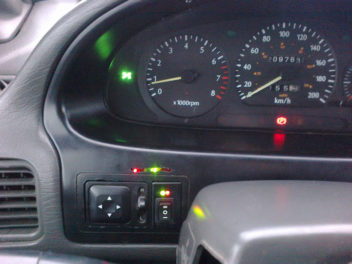

Re: Blos
Aktualizacja zmagań z ustawieniami
Otóż po pracy postanowiłem podłączyć blosa o tak:
Dało mi to tyle, że żeby pod obciążeniem zachować mieszankę mieszczącą się w zielonej skali mrugacza, musiałem rozkręcić register i parownik. Podczas jazdy wyglądało to tak że przy bucie mieszanka potrafiła zubożyć, na równym gazie na zielono a po puszczeniu i wolnych obrotach - mega bogato i nie szło tego zmienić. Na takiej mieszance zrobiłem jakieś dobre 40km z tego 20 min kopałem się w zaspie bo przeliczyłem się z twardością śniegu i siadłem na ramie. W końcu miałem dość i zamieniłem przepływomierz z blosem tak jak miałem poprzednio i tu moje zdziwienie bo do zachowania prawidłowej mieszanki małą śrubkę zakręciłem max, dużą wykręciłem około 1,5 obrotu, register rozkręcony no i parownik rozkręcony o jakieś 3 obroty
Gdzie poprzednio przy takim odkręceniu parownika było mega bogato i nie szło tego wyregulować. Ogólnie rozmyślam czy ta pokraczność nie jest spowodowana parownikiem.... kopiąc się trochę rozgrzałem go a że był rozkręcony to może membrany się inaczej ułożyły, dla tego później mogłem trochę rozkręcić parownik, no i po zrobieniu jakichś 10 km, musiałem zjechać i zubożyć bo zaczeło robić się bogato, ustawiłem ok i za jakieś 5 km znów pokazywało mi bogato i musiałem zubożyć.... Parownik był nowy więc nie wiem czy się mogły membrany osrać i zaczął lać..... Gdzieś leży u mnie Lovato pneumatyk, kiedyś trzeba by go odkopać i zobaczyć co na tym cudeńku pokaże...

Re: Blos
Tak jak Madrider to miałem założene blosa w BMW czyli przed przepływką. Ja u siebie mam zakręcony parownik na max, blosa też a mała śrubkę na blosie
rozkręcną około 1 obr.Do tego dołożony register otwarty do połowy auto pali 13.5 w trasie tylko z jednym napędem .Uwazam, że jeszcz za dużo i przykręce trochę register chcę dojść do spalania w trasie 11l.
