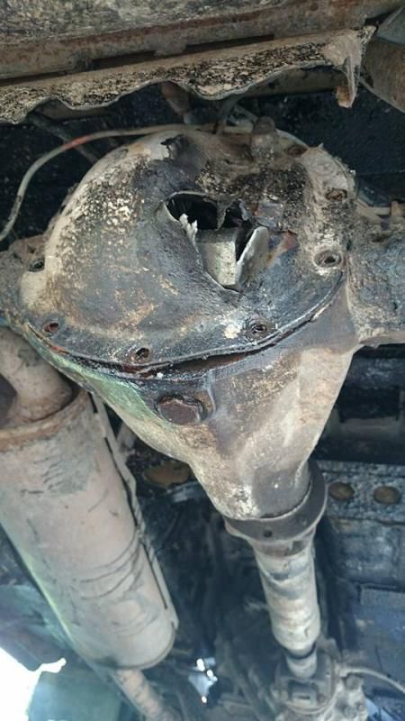

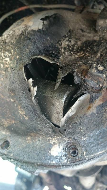

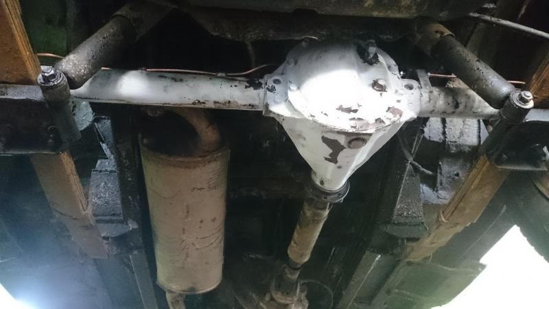

W mojej padaczce (Asi) rozsypał się tylny most, Wyszła mu bokiem jakaś tuleja.
I tu moje pytanie:
Czy jest jakiś zamiennik (zestaw naprawczy) do gruchy ?
Czy most z diesla pasuje do benzyny ?
Czy w ogóle warto to naprawiać :D ?
pozdrawiam

Może wrzuć jakieś zdjęcie prezentujące awarię, to będzie dało się cokolwiek powiedzieć...
Jimny M16A
Żuk A161H 4C90 + Eaton TS5-21
Bakosz
Posty: 68
Rejestracja: pn paź 05, 2009 3:16 pm
Lokalizacja: Żagań
Re: Most Asia Rocsta

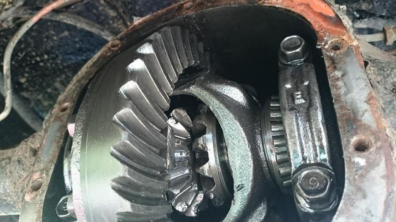

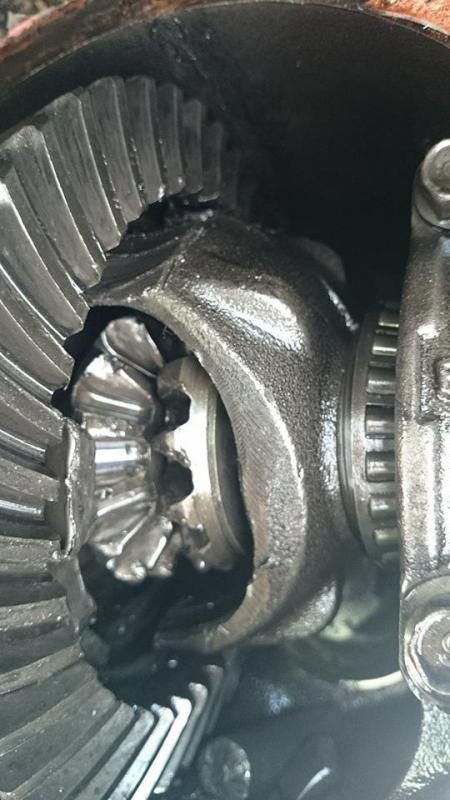

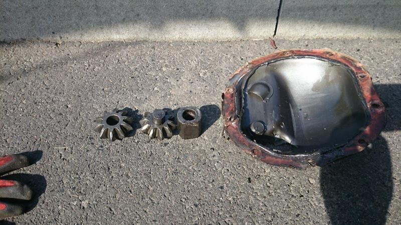

Post autor: Bakosz » sob sie 09, 2014 1:01 pm
kilka rzeczy się wysypało :P

Post autor: leon zet » sob sie 09, 2014 3:57 pm
A to nie jest jakaś jeepowska dana ileśtam?
Może główkę da się przeszczepić.

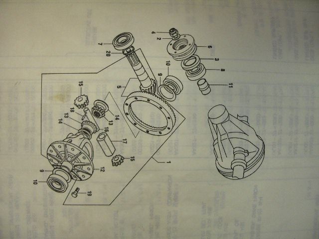

ale udało mi się znaleźć prosty schemat tego mostu
oraz kilka cen pojedynczych części:
przekładnia główna do diesla i benzyny jest inna, więc jeżeli ma Pan 2,2D to tylko taką trzeba zastosować używaną. Nowa kosztuje 4500zł.
Pojedyncze elementy są dostępne:
te 2 elementy ze zdjęcia są w cenie 229zł za szt
łożysko głowne 147zł
łożysko drugie 193zł
podkładki, dystanse 10-19zł za szt

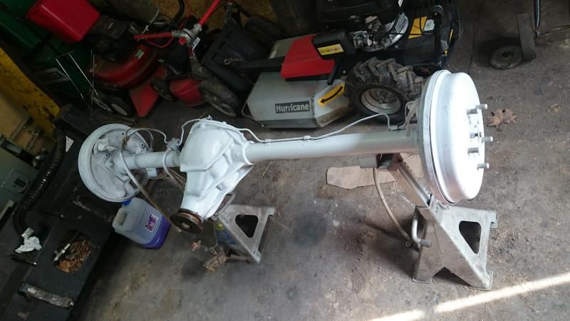

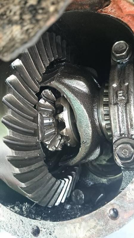

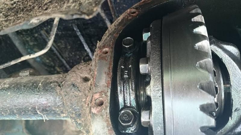

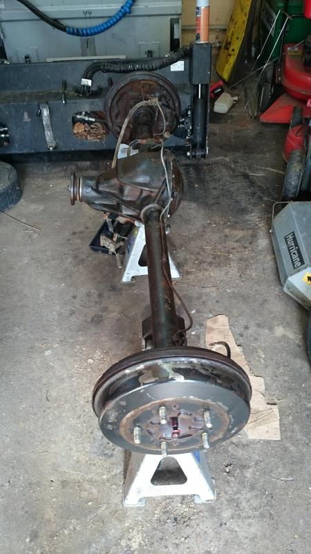

Po długich poszukiwaniach i negocjacjach cen, udało mi się znaleźć most w miarę rozsądnej cenie, aktualnie jest montowany u mechanika, zobaczymy jak długo będzie żył :)
Udało się znaleźć most za 1160 zł z przesyłką.
Most był dość mocno zardzewiały i w błocie, gość go chyba wrzucił za stodołę i tak leżał kilka lat.
Zapomniałem zrobić foto przed oczyszczeniem, ale w trakcie i po już zrobiłem :P
Jaki będzie efekt końcowy na pewno dam znać.

Post autor: Bakosz » śr wrz 17, 2014 3:28 pm
Witam.
Auto zrobione śmiga jak szalone, most udało się kupić 100% sprawny, bębny, szczęki ok, tylko przewody hamulcowe do wymiany.
Niestety lenistwo w malowaniu mostu wzięło górę, i za słabo odtłuszczony, no i farba się posypała :D
ale to już pędzlem z chloro-kałczukiem się załatwi :P
Łączny koszt naprawy to 1560 zł.
Dzięki wszystkim za podpowiedzi i pomoc.
