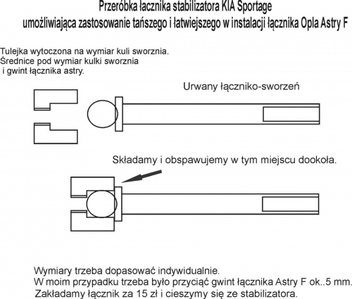

Łącznik Kia często uszkadza się podczas jazdy terenowej zwłaszcza jeśli nasze zawieszenie jest podniesione na tzw. dystansach.
Wyrwany łącznik nie jest tani (od 50 zł w górę) ale co gorsza nie łatwo go dostać w popularnych hurtowniach części.
Kiedy jednak przetrawimy jego cenę i uda nam się go zamówić czeka nas najgorsze. Nie wiem co paliły koreańskie inżyniery kiedy doszły do wniosku, iż najlepiej będzie zespolić nasz łącznik wraz ze sworzniem mocującym dolny wachacz. Wynikiem tego wymiana łącznika która w większości znanych mi samochodów jest szybka i prosta tutaj zamienia się w koszmar.
Jako że miałem już dość wymian drogich łączników stabilizatora postanowiłem je przerobić aby operacja ta była tańsza i szybsza.
Poniżej moja wizja zastosowania ogólnodostępnego, taniego(ok 15 zł), i banalnego w wymianie łacznika z opla Astra F / Vectra A
Nikomu nic nie narzucam i nie twierdzę, że to najlepsza modyfikacja ale jest łatwa w zastosowaniu, całkowicie odwracalna bo przerabiamy tylko 2 stare (urwane) sworznie.
Mam nadzieje, że sie komuś przyda.
Pozdrawiam.

Stary temat ale poważnie zastanawiam się nad taką przeróbką. Czy ktoś jeszcze praktykował to rozwiązanie? Mam wątpliwości, bo przecież cały drążek przesunie się do przodu o długość toczonego elementu. Tym samy wsporniki nie będą pracowały w pionie, a w lekkim skosie. Przy naprężeniach mogą się powyginać - to raz. Dwa - czy drążek nie będzie zapierał się o osłonę metalową pod chłodnicą?
Jeśli mimo wszystko to by grało, mogę wytoczyć więcej takich przejściówek dla zainteresowanych.
Nie wiem kto jeszcze tak ma. U mnie działa doskonale. Przejechałem już na tym patencie z 80 tys. km bez usterek i skutków ubocznych. W tym bardzo wiele długich tras i sporo poza szosą.
Oczywiście wykonałem go po to aby odprężyć układ stabilizatora w przypadku zastosowania liftu przedniego zawieszenia ale po usunięciu liftu (większe koła powędrowały do samuraja) nie nastąpiły żadne negatywne skutki. Nie wiem czy ma to jakiś wpływ ale wszelkie pomiary i modyfikacje robiłem na podnośniku kolumnowym czyli na całkowicie "luźnym" układzie zawieszenia.
Wymieniłem jedną końcówkę drążka przez ten cały czas.

Nie będzie to miało w zasadzie żadnego znaczenia.
Drążek stabilizatora przesunie się co prawda do przodu, ale w środkowej części jest on łapany dwoma łacznikami przykręconymi wahadłowo do ramy. Czyli odchylą się one nieco od nominalnego - zapewne pionowego położenia, bez istotnego wpływu na pracę zawieszenia.
Tak się zastanawiam patrząc na zaproponowaną przeróbke...
Jakby zamiast oryginalnego sworznia zastosować gatunkową śrubę (minimum 8.8) z drobnozwojnym gwintem a otwór do wkręcenia łacznika od astry wykonać w łbie owej śruby?
W łączniku jest chyba gwint M8, kewstia na jaką głębokość trzeba by go było wykonać.
gotrek18
Posty: 157
Rejestracja: śr sty 30, 2013 10:37 am
Lokalizacja: Chełm/Lublin
Re: Przeróbka łącznika stabilizatora Kia na łącznik z Opla
Post autor: gotrek18 » wt sty 12, 2016 2:11 pm
Nie pamiętam jaka jest średnica gwintu w łączniku astry. Może być tak, że ścianka śruby M8 będzie wtedy za cienka.
Ale kto wie może to też jest niezły pomysł.

zbjibs23
Posty: 119
Rejestracja: pt mar 02, 2012 9:47 am
Post autor: zbjibs23 » wt sty 12, 2016 6:24 pm
Ten sworzeń co wchodzi w wahacz w kijanie odkręcałem kluczem chyba 24 co by dawało średnice 16 mm, nawet gdyby gwint łacznika astry miał m10 to nie powinno być to słabe połączenie. Ja się kiedyś zastanawiałem żeby tak zrobić na starym sworzniu bez nowych śrub. Wykręcić, uciąć, nagwintować, zakręcić razem do kupy i się cieszyć. Za orginał w serwisie płaciłem ponad stówe :roll: więc przeróbka opłacałna :)
