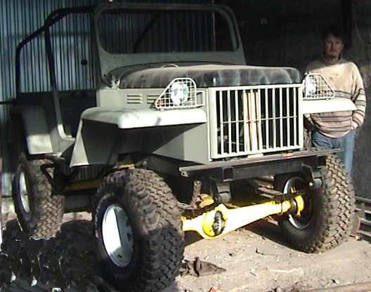

toldi
Posty: 192
Rejestracja: ndz kwie 09, 2006 3:30 pm
Lokalizacja: nowy dwor gd,koscierzyna
patenty
Post autor: toldi » ndz kwie 09, 2006 3:54 pm
witam
jestem tu nowy i chcialem wtracic trzy grosze :wink:
do mojej zmoty wstawilem silnik KIA 2.7 D-cztery cylindry,rozrzad na kolach zebatych,maly(jak na swoja pojemnosc) i mocny :lol:
skrzynka rozdzielcza podobna do tej z GAZa 66,ale nie wiem od czego-
najbardziej mi pasila,wspomaganie,z przodu tarcze od Lady Nivy,rozstaw osi wiekszy o 25 cm... i duuuuzo innych patentow :wink:
aha; kola od mitsubishi L200, przerobione na 5 srob :D
bylbym wdzieczny,jak by ktos mi powiedzial jak wygladaja osiagi muscela
na oryginalnych mostach (5.15:1) i z dieslem pod maska...glownie szybkosci podrozne na drodze-moja fura jeszcze nie jest zarejestrowana
i nie mam mozliwosci sprawdzic a chcialbym wiedziec czy zmieniac
bebechy w mostach..
