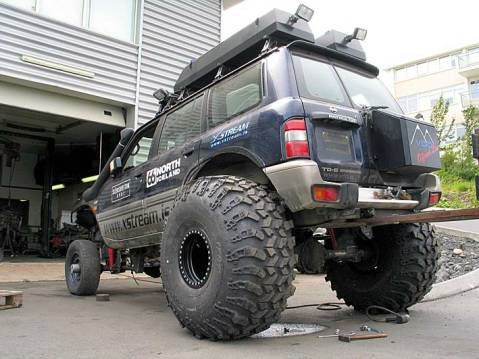

ops. na islandii też chyba w aso o przełożenia pytali...
