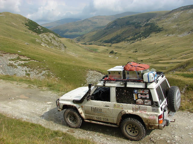

martii pisze:jak już ktoś buduje od zera polecam szerszy niż dach
to mój zeszłoroczny wynalazek
- można się do drzewa przytulic
- gałęzie mniej wala po budzie
i
- włazi materac 200x140 :lol:
Zgadzam się z Tobą, że dobrze zrobionym bagażnikiem można się o drzewo przytulić i bez kolizyjnie dla budy się po nim prześliznąć ale Twój wygląda jakby miał tej próby nie przejeść :-? jest wysoki i delikatny :-?

Eskapada pisze:
i
@Eskapada ma rację, osobiście bał bym się Twoim bagażnikiem śliskać po drzewie - jest zbyt rachityczny.
Poza tym nie widzę potrzeby robienia bagażnika szerszego niż dach (z daleka wygląda taki parch jak auto firmy instalacyjnej, tylko rur PCV na nim brakuje). :wink:
Tak na logikę: jeśli przewidujesz możliwość oparcia się dachem o drzewo, to znaczy że poruszasz się na trawersie a wówczas skrajnym elementem przechylonego auta staje się rynienka dachowa. Jeśli bagażnik będzie tej samej szerokości co dach, to spełni swoje zadanie. Ja swój zrobiłem ciut węższy nawet od dachu i nie żałuję - wystarczająco chroni dach i (wg mnie) wygląda bardziej estetycznie.
Po południu postaram się poszperać w fotach i jeśli znajdę jakąś sensowną, to wkleję by poddać się miażdżącej krytyce :lol:
P.S. Argument, że w szerszym bagażniku mieści się materac do mnie trafia, ...ale mimo wszystko nie przekonuje :wink:

Mój bagażnik jest oryginalnym produktem Nissan. Taki bagażnik można było kupić w ASO do Y60 oraz Y61 ( oczywiście w przedniej części został przez zemnie przerobiony, jak i również mocowania zostały przerobione, )
Bagażnik zrobiony jest z solidnych rur i lekko wychodzi poza górną krawędź dachu. Wiele razy prześlizgiwałem się nim po drzewie czy asekurowałem na trawersie ale moim zdaniem konstrukcja kolego Mati jest za delikatna przeprawowego off roadu

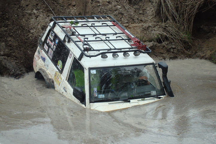

Post autor: nomad » pn wrz 27, 2010 5:46 pm
Nic lepszego nie znalazłem.
Po bokach mocowania na hi-lifta i łopatę, z tyłu po lewej zbiornik na wodę, a z prawej miejsce na dodatkowe "pierdoły". Te pozaginane ajzole, to płaskownik wygięty dokładnie tak jak wewnętrzny obrys skrzyń bagażowych - dzięki temu owe skrzynie lądują ciasno na dachu i dla ich unieruchomienia wystarczy jeden zwykły ekspandor (szybki montaż).
Po załadunku całość wygląda tak:
A tu jeszcze fota odnośnie szerokości bagażnika. Jak widać jest węższy od szerokości rynienek, jednak stanowi przedłużenie skosu boku auta i dzięki temu chroni dach na trawersach.
Jedno jest pewne: zrób porządne łapy mocujące :wink:

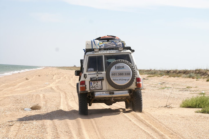

Pozwolę się niezgodzić z moim skądinąd lubianym przeze mnie przedmówcą :)21
Szerokość bagażnika może być większa niż szerokość dachu i właśnie wtedy jest on jak najbardziej ochroną dla dachu.Oczywiście wszystko w granicach normy (nie może wystawać poza obrys auta) i "smaku" estetycznego.
W moim przypadku - gdy zamiarem było załadowanie na dach szerokiego namiotu mając wzdłuż zamontowaną przechylną roletę (uchylną , bo nie jest to roleta , która po złożeniu stanowi zewnętrzny obrys bagażnika, tylko jest z pokrowcem razem składana na zawiasach "na bagażnik") , konieczne było założenie platformy (bagażnika) o solidnej podstawie takiej,aby uniosła co najmniej 300 kg bagażu i wytrzymała oparcie o drzewo (mam to już za sobą i dało radę i to nie raz !). Jeśli łapy są dostatecznie mocne i w dostatecznej ilości oraz rozsądnie rozmieszczone, to nie ma z tym problemu. Dla mnie głównym motywem przewodnim było myślenie o wielozadaniowości bagażnika , dużym tonażu i szerokiej możliwości zabudowy w różny sposób.
Nie mam akurat zdjęć z namiotem, ale jak da radę to je tu dorzucę. Obecnie zamieszczam fotki na których widać zamysł budowy i mocowania łap. Szerokości , które mogą się niektórym wydać zbyt duże zaczynają być rozumiane dopiero jak pojawia się namiot dachowy - mówimy o największym możliwym skłądanym namiocie dachowym - 3 osobowym - wersja long

Harley pisze:Szerokość bagażnika może być większa niż szerokość dachu i właśnie wtedy jest on jak najbardziej ochroną dla dachu.Oczywiście wszystko w granicach normy (nie może wystawać poza obrys auta) i "smaku" estetycznego.
...toż ja właśnie (w głównej mierze) o tym "smaku estetycznym"!
Harley pisze:Dla mnie głównym motywem przewodnim było myślenie o wielozadaniowości bagażnika , dużym tonażu i szerokiej możliwości zabudowy w różny sposób.
Szerokości , które mogą się niektórym wydać zbyt duże zaczynają być rozumiane dopiero jak pojawia się namiot dachowy - mówimy o największym możliwym składanym namiocie dachowym - 3 osobowym - wersja long
No wiesz.... - ja mam wszystko małe - mały parch, małe namioty... :D
Nie wiem jak wygląda sprawa mocowania na bagażniku "dachowca", gdyż albowiem nie posiadam takowego,
ale czy byłby problem z zamontowaniem go na węższym bagażniku niż on sam?
Jeśli tak, to dla mnie jedyny (na razie) argument dla budowania szerokiego bagażnika.
..inna sprawa, że ta moja wydumka, to jednak bagażnik raczej przeprawowy, w bardziej lub mniej udany sposób adoptowany do wakacyjnych wyryp :wink:

nomad pisze: ..inna sprawa, że ta moja wydumka, to jednak bagażnik raczej przeprawowy, w bardziej lub mniej udany sposób adoptowany do wakacyjnych wyryp :wink:
i to jest włąśnie różnica zasadnicza, bo ja pisałem głównie o wyprawie , a to pisanie o "niezgadzaniu" , to taka mała prowokacja.
Co do mocowań skrzyń, to jest to patent własnej produkcji. Skrzynie wojskowe chyba z Bundeswehry, mają takie małe uchwyciki orginalne. - wygląda to jakby były to takie same mocowania jak do wieka. Zrobiłem sobie skobelki z gwintami , a w profilach bagażnika mam przewiercone otwory. Jak się uda to wstawię fotki.

Witam!na razie takowe coś,na środku będzie jeszcze jedna belka;
zdjęcie robione na szybko tel więc pozostawia trochę do życzenia :)
jak skończę wrzucę dokładniejsze fotki.Pozdrawiam!

Kuerwa, na fizykę chodzilibyśta.
O estetyce nie wypowiadam się, bo to nie moja sprawa :)21
Jednak ilość punktów podparcia powinna być wprost proporcjonalna do przewidywanego obciążenia.
Ile kg jesteś gotów zawiesić punktowo na rynience nie ryzykując jej odkształcenia / oberwania?
Bo konstrukcja bagażnika z balkonikami dookoła sugeruje chęć jednorazowej przeprowadzki całego dobytku z pralką w roli głównej.

Jak jeszcze jakąś siatkę metalową na dno dać - pewnie ze 100 kg zawieszonego na dachu. Fajnie musi wchodzić w zakręty. Ja będę kupował te polskie alu i wzmacniał łączenia. Dużo lżej się nie da, a do wyprawowych zastosowań wystarczy (nie wożę części od czołgu).

Billy69,konstrukcja z balkonikami jest lżejsza niż Tobie się wydaje spokojnie sam zakładam to na dach poza tym jest jeszcze montowany w miejscach relingów a estetyka?bagażnik robię dla siebie nie dla ciebie więc mało mnie obchodzi Twój gust estetyczny.Pozdrawiam.
Na dno idzie blacha aluminiowa a nie siatka stalowa.

Post autor: vexx » śr paź 30, 2013 11:51 am
Na krótkim y61 miałem bardzo podobny, tylko z siatką na dnie. Po 3 czy 4 mocowania z każdej strony - nie pamiętam dokładnie. Odechciało mi się stalowych :) Nie woże takich ciężarów na dachu, żeby się męczyć ze stalą. Na wiosnę z alu do długiego 61 będę motał, to wrzuce potem jak wyszedł.
Nissan Patrol GR Y60 2.8TD is gone.
Nissan Patrol Y61 arrived!
