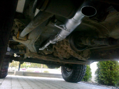

Post autor: boban22 » ndz mar 23, 2014 12:10 pm
No i w końcu skończyłem... Nowa rura 60 mm zaraz od turbo, powiększone fabryczne wyjście, za reduktorem zrobione lączenie na v-band, potem tłumik drgań 15cm, potem tłumik przelotowy i fajka w dół i lekko na zewnątrz pojazdu. Całość kończy się przed tylnym mostem. Głośno nie jest, w sam raz , troszkę głośniej od serii ale nawet fajnie brzmi , w kabinie "cisza", problem spalin w kabinie nie występuje. Zbiera się fajnie, nie wiem czy z dołu idzie lepiej trudno ocenić może minimalnie, generalnie teraz po dokończeniu roboty i zmotaniu wydechu patrol nie jeździ...tylko zap....la :)2 ( oczywiście wcześniej założony IC, dłubnięte turbo, pompa i filtr powietrza )...
