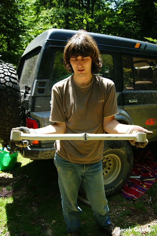

Post autor: ernil » pt wrz 19, 2014 5:10 pm
Słabe są.
I to bardzo.
Dlatego się mocno zdziwiłem, że przy takim zakresie prac wsadziłeś je nazad.
Możesz sobie zrobić odpowiednio dłuższe (lift) i mocniejsze wahacze sam (jak umiesz), możesz kupić u nas (skoro już masz nasze dropboxy) albo wybrać coś z oferty innych Sprzedawców.
Tylny panhard i tylne wahacze to chyba jedyne słabe punkty podwozia Parcha.

Post autor: Takayuki » pt wrz 19, 2014 9:04 pm
PRONAL pisze: Jako ,że jestem początkujący i jest to moje pierwsze auto 4x4 proszę o jakieś wskazówki dotyczące wahaczy .Z góry dziękuję i pozdrawiam .
Normalnie wahacz jest równolegle z ramą, schowany.
Po lifcie most idzie z jego jednym końcem w dół i wystaje mocniej.
Rurka jest cieniutka, z 1.5mm ścianki? Przez to, że wystaje można w nią łatwo przyłożyć kamieniem, opierając się o nią w koleinie czy coś...
Wtedy się wgniecie i osłabi, a że w czasie jazdy przenosi spore siły to po krótkim czasie zostaje z rurki coś takiego:
Co się kończy unieruchomieniem auta, i tu jeszcze lekkim rozwaleniem nadkola przez oponę i opony przez nadkole :)21
Re: NISSAN PATROL V8 "GROSZEK" swap 2.8 na 6.2
Post autor: ernil » pt wrz 19, 2014 9:25 pm
Natomiast z panhardem dzieje się tak :)21
