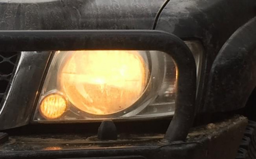

Pany problem. Po zapaleniu świateł mijania zapala sie kontrolka od długich. Świeci lewe mijania a prawe nie. Po przełączeniu na długie kontrolka dalej świeci i tylko dalej lewa lampa tyle ze włącza sie długie. Gdzieś masy nie ma, czy przełącznik koło kierownicy szczęzł ?
Wojtek
Posty: 2115
Re: ...mam dylemat ....NIE WIESZ GDZIE PYTAC PYTAJ TU vol. 4
Post autor: Wojtek » ndz mar 20, 2016 9:20 am
Czy prawy reflektor się żarzy ? Jeśli tak, wyjmij z niego żarówkę (możesz tylko zdjąć kostkę ze styków żarówki) - pewnie zwiera w środku, zdarza się... lewy powinien wrócić do normy. Tylko to jednocześnie oznacza, że w prawym także nie ma masy. Sprawdź w miarę szybko, bo, jeśli moja diagnoza jest słuszna, to przez kontrolkę długich idzie niezły prąd.

Post autor: kubanos » ndz mar 20, 2016 12:06 pm
Dzieki. Sprawdzę dokladnie. Dziś po upalaniu parę razy przełączyłem z mijania na długie i wszystko wróciło do normy, tylko to już któryś raz tak się dzieje.
Wojtek
Posty: 2115
Post autor: Wojtek » ndz mar 20, 2016 5:28 pm
To oznacza brak masy... w prawym.
Kiedy podajesz napięcie na krótkie i brak masy, to prąd płynie przez żarnik długich i znajduje masę dopiero na kontrolce długich. Wszystko wówczas zasilane jest szeregowo : najpierw żarnik krótkich, później przez wspólną elektrodę długich i krótkich która powinna zamykać obwód na masę a nie zamyka bo "wisi w powietrzu", następnie żarnik długich, przewód do kontrolki długich i dopiero tu dostaje zamknięcie do masy.
Sprawdź połączenie kabelka od kostki reflektora do masy gdzieś na nadwozie. Pewnie zardzewiało i nie styka, jak poruszasz kabelkami to powinien mrugać reflektor. Może też być zaśniedziałe połączenie kabla z oczkiem/konektorkiem.

Tyle samo bym zrozumiał:) Z elektryki / elektroniki kpl. noga ze mnie, ale dziękuję Ci bardzo za podpowiedź. Przynajmniej zrozumiałem ze gdzieś przy lampie nie mam masy. :) :) :) :)

Sprawdź bezpieczniki od świateł, jak jeden będzie zjarany albo nie będzie łączył, to objawy są identyczne - sprawdzone w patrolu i innych skośnookich wynalazkach.

Dzieki. Bezpieczniki przeczyszczone i na chwile obecna wszystko jest ok. Ale mam jeszcze jedno pytanie. Nie mialem ogrzewania tylnych drzwi. Zjarany był bezpiecznik 20 tka. Wsadziłem nowy i pomierzyłem napięcie na wejściu wsuwki na szybę. Na malych drzwiach napięcie to 2.3 a na dużych 8.5 ? To tak ma być? Czy coś zdupcone dalej ? Pacjent Y60.
