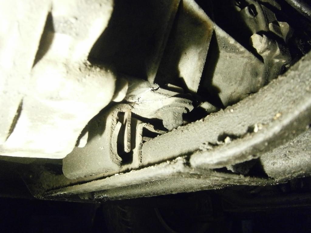

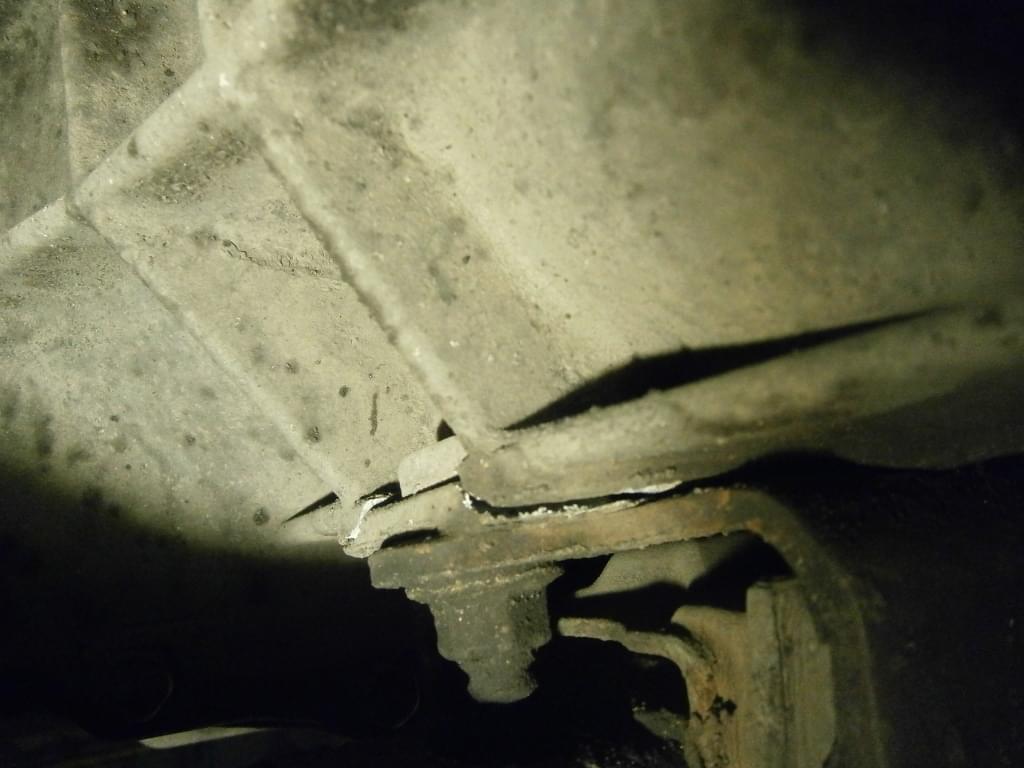

Właśnie zamontowałem sobie halogeny ledowe w kanale i o taka niespodzianka na dzień dobry:
Dla wyjaśnienia: skrzynia biegów D22, pęknięcie w punkcie mocowania poduchy środkowej - po drugiej stronie skrzyni nie ułamało się (w 2 punkcie mocowania tej samej poduchy znaczy się).
W szczelinie pęknięcia biały nalot, znaczy że chyba długo już z tym jeżdżę (?); objawów brak, przygód w bliskiej jak i dalekiej przeszłości brak - ot zwykła jazda szosowa + przyczepa 3t.
Robić coś z tym?
Przerabiał ktoś taką historię?
