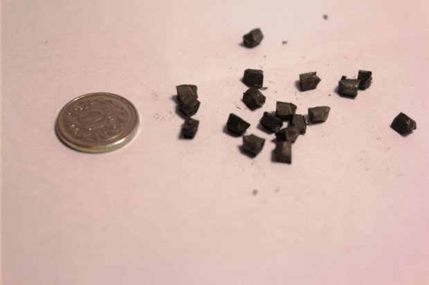

Post autor: tonyhalik » pn kwie 27, 2015 7:03 pm
Witam.
W sobotę postanowiłem wymienić olej w skrzyni biegów. Niestety na korku z magnesem znalazłem coś takiego
z oględzin laika podejrzewam, że jest są to kawałki zębów któregoś z kół zębatych. są bardzo podobne kształtem i rozmiarem. nie zauważyłem żadnych kłopotów ze skrzynią biegów, biegi wchodzą bez zgrzytów i według mnie w miarę precyzyjnie. Poza tymi kawałkami na magnesie była tylko niewielka ilość szlamu. chciałbym zapytać bardziej doświadczonych użytkowników forum czy "rozbieraj bezwzględnie i naprawiaj" a może " zostaw w spokoju co miało wypaść już wypadło" .

Re: Patrol Y60 1996r RD28T POCZĄTEK
Post autor: suziXL » pn kwie 27, 2015 7:20 pm
Skrzynie w używce nie takie drogie już, jeździj aż całkiem padnie :)21
rysiek2054
Posty: 618
Post autor: rysiek2054 » pn kwie 27, 2015 7:42 pm
suziXL pisze:Skrzynie w używce nie takie drogie już, jeździj aż całkiem padnie :)21
dokladnie
naprawiac nie warto
6,5 v8
Post autor: Takayuki » pn kwie 27, 2015 7:49 pm
+1.
Z mojej od 4.2 wyleciały z olejem 2 przesuwki synchronizatora, palcami jeszcze wymacałem pierścień.
Wyleciały po wymianie oleju ~30kkm po zakupie auta. Wymiana była kilka dni przed wycieczką do Albanii :)21 Zrobiła skrzynia 10kkm do/po/z Albanii, kupiłem używkę od 4.2benzyny ładnie wyglądającą, a skoro leżał zapas na stanie to nie było motywacji wymieniać. Jeździło jeszcze z 10 tysięcy.
Jedyny objaw względem drugiej skrzyni, to była ciężej wchodząca 2 przy redukcji z 3... w 'nowej' o wiele lepiej. Z tym, że objaw taki miałem od kupna auta, i nie wiadomo ile to tak jeździło... i jeździłoby pewnie dalej.
