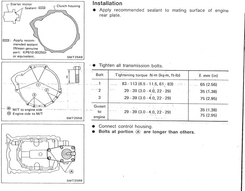

Jaki jest moment dokrecania śrub kielicha skrzyni 3.0/4.2 do bloku?
Pozdr. Michal
www.szarbia.com

Heh, przesłać Ci serswisówkę :P???
Patrol Y60 TD42
Land Rover 101 Forward Control 300tdi
Rafal
Szarbia
Posty: 3626
Lokalizacja: Powiat Wolomin
Re: SZYBKIE PYTANIE, SZYBKA ODPOWIEDZ
Post autor: Szarbia » śr gru 30, 2015 6:13 pm
Super - dzieki :)2
Jak bys mogl to poprosze:
szarbia@gmail.com
Pozdr. Michal
www.szarbia.com
