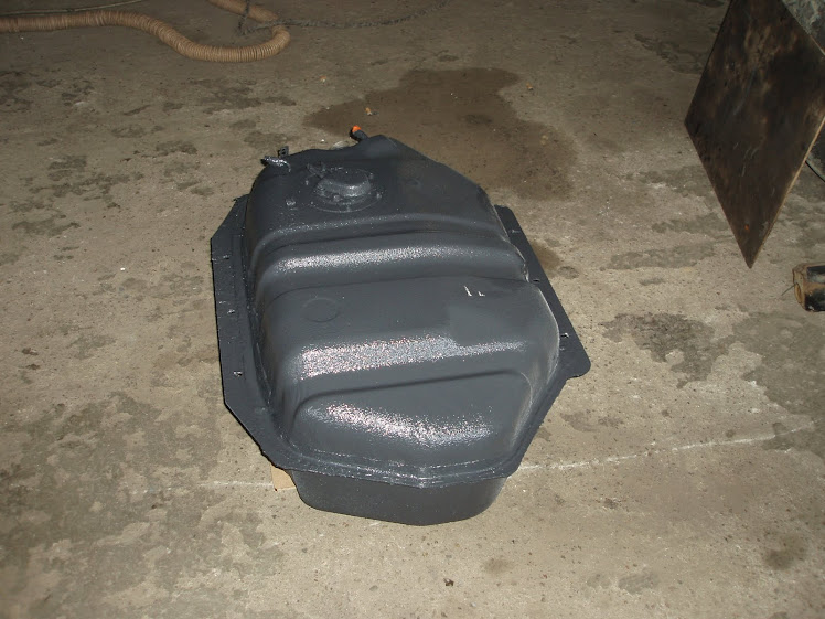

Pacjent y61 long ogladalem go dziś od spodu i widać swierzutkie zacieki paliwa na zbiorniku :)11
Szukać nowego czy to może tylko jakas uszczelka czy waz ?
Rozbiore dopiero w sobotę bo zabudowa w bagażniku.

Re: ...mam dylemat ....NIE WIESZ GDZIE PYTAC PYTAJ TU vol. 4
Post autor: vandall_jr » czw lip 31, 2014 9:43 pm
Przy śrubach od mocowania ??

Post autor: Raymund » czw lip 31, 2014 10:05 pm
vandall_jr pisze:Przy śrubach od mocowania ??
Ale zlewa się od góry.
Fakt że przy tych srobach tez jest nie wesoło :roll:

Dwie opcje :
Przewody przy poborach paliwa/o-ring klapy pływaka. Naprawisz, zalutujesz. Zadbaj o oryginalną długość śrub mocujących pływak, to bardzo ważne.
Rant zbiornika, tego sam już nie zrobisz,
ale może być i tak
www blaszczyk4x4.PL
Post autor: Wowos » czw lip 31, 2014 10:16 pm
Te zbiorniki z y61 jakieś badziewne są... :roll:

vandall_jr
Posty: 3044
Lokalizacja: 3city
Post autor: vandall_jr » czw lip 31, 2014 10:23 pm
Wowos pisze:Te zbiorniki z y61 jakieś badziewne są... :roll:
Tak, masz rację są kiepskiej jakości.

Post autor: Raymund » czw lip 31, 2014 10:45 pm
vandall_jr pisze: Tak, masz rację są kiepskiej jakości.
No jesli to nie oring to lipa po calosci :)3
Ile chcesz za ten w powloce :wink:
15 ego mam do pl jechac :roll:
vandall_jr
Posty: 3044
Lokalizacja: 3city
Post autor: vandall_jr » czw lip 31, 2014 10:48 pm
Ten w powłoce zwiedza kraj :wink:

Wojtek
Posty: 2115
Post autor: Wojtek » pt sie 01, 2014 8:54 am
Zbiornik pasuje z Terrano I - tyle, że pojemność mniejsza. Przerabiałem w odwrotna stronę, tzn. z Parcha do Tyraczki :wink: Gdzieś jeszcze w garażu leży... po zżyletkowaniu Terrana
