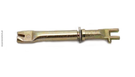

Tył bęben i nie chodzi o korektor, tylko o samoregulator szczęk hamulcowych.
Tego cacka szukam :
http://www.wyprawa4x4.pl/media/products ... 1392283107
Po prostu na lewej stronie z tyłu mam założony prawy i samoregulacja nie działa, co za tym idzie, wkurwiajace jest rozkladanie calego ach i och i podciaganie tego, celem uzyskania poprawnej siły hamowania na tylnej osi.
A Terrano obejrze, J5 także zerknę.
