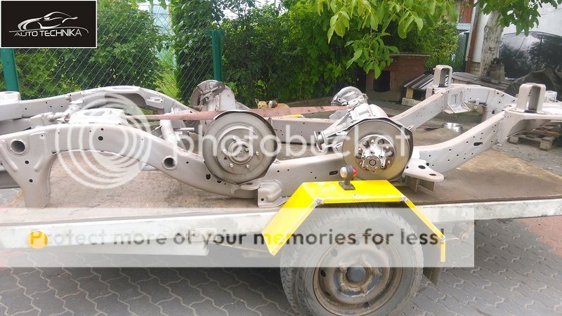

Rama rozebrana w mak, ładujemy na przyczepkę i ruszamy w drogę do piaskarni :)
Rach ciach i po piaskowaniu, rama jak nowa, bez dziur itp :)
Jedynie co na minus wyszło to kule przedniego mostu są do regeneracji. Jak auto stało na kołach nie ruszane to było OK, jak je rozebraliśmy i poruszałem zwrotnicami to olej zaczął się lać, po za tym jak na razie bez niespodzianek.
Jutro dodam foto farby i przebiegu malowania.

vandall1
Posty: 10415
Re: Patrol - renowacja, konserwacja oraz swap silnika z bmw.
Post autor: vandall1 » pn cze 20, 2016 10:05 pm
Chyba dam se siana z komentarzem :wink:

Post autor: vandall_jr » pn cze 20, 2016 11:29 pm
Nigdy nie dawaj kompletnych podzespołów do piaskowania. Na uj robić coś dwa razy :wink:
www blaszczyk4x4.PL
vandall1
Posty: 10415
Post autor: vandall1 » pn cze 20, 2016 11:44 pm
"Jak se nie psewrócis,to se nie naucys" :wink:
Jednak jestem złośliwy :roll:
Opierdol sie należy za:
-nieodkrecone od ramy wsporniki zderzaka,wieżyczki amorów i hak
-nie zabezpieczone przed piaskiem gwinty w ramie
-brak wyspawanych fundamentów pod nowy silnik
-brak wyspawanych elementów do powieszenia nowego wydechu
-opiaskowanie tarcz,sprzęgiełek
-nie rozebranie mostów/o czym jr wspomina/-mosty i tak trzeba rozebrać żeby dokładnie umyć środek po piaskowaniu.
BTW:jak Ci sie leje olej z mostu,to problem jest w łozyskowaniu zwrotnic przede wszystkim.
KASZTANIARZ- SENIOR
BUDUJEMY PROTOTYPY
tel 798215618 /GG2385761/
blaszczyk4x4.pl

Posty: 76
Rejestracja: ndz maja 01, 2016 10:21 pm
Post autor: Perlik » wt cze 21, 2016 5:43 am
Vandall1
-wsporniki zająłem niestety do piero po piaskowaniu i doczyscilem szczotkami mechanicznie, trochę bez sensu ale wiem.
- część gwintów zabezpieczona srubami i nakretkami, nie ma tego na zdjęciach.
- pod silnik będę spawal później, jedna łapę tylko, to wiem i specjalnie nic nie robiłem z tym.
- wydech siedzi na ori mocowaniu, plus wieszak do budy, nie ma potrzeby spawania nic do ramy.
- tarcze hamulcowe do wymiany, za sprzegielka lanie.
- mosty wiem że do czyszczenia, ale chciałem to robić po malowaniu i poprawić coś jak dojdzie.
Ps, dzięki za rady.
się kręci śrubki się :)
kom. 537-971-509
Post autor: Takayuki » wt cze 21, 2016 7:02 am
Tylko w tym momencie spod nieodkręconych rzeczy [choćby hak] nawet po malowaniu środkiem za zylion wylezie rdza i zacznie po roku farba odchodzić płatami, jakbyś to olejną za 20zł pomalował. Szczególnie z tyłu gdzie dostanie solanką przez całą zimę...
Tak samo w miejscach gdzie było spawane - nie doczyścisz, rdza zostanie, dziękujemy do widzenia.
Tak samo pod tarczami i tymi blaszanymi osłonkami - na 100% została rdza.
Szkoda nadaremnej roboty.
Perlik
Posty: 76
Post autor: Perlik » wt cze 21, 2016 7:17 am
Rozebralem tamte części i wydarlem kątowka z tarczą do czystej ramy.
Przy tarczach pewnie trzeba będzie jeszcze raz wypiaskowac jak tak, dobrze że na piaskarnie mam 300 metrów.
